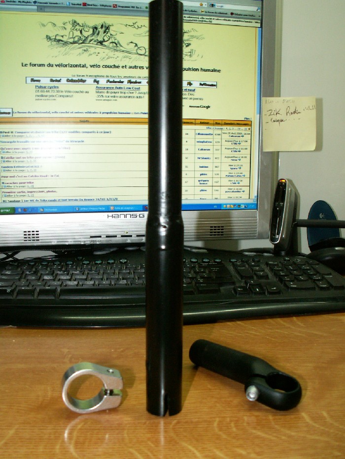

Depuis que je possède ce trike, une douleur se dessine en dessous de la clavicule à chaque longue sortie. Je sais maintenant que c'est à force d'avoir le bras trop vers le bas. Lorsque je pique le Catrike de ma femme, je n'ai pas cette douleur car les poignées sont plus hautes par rapport a l'assise. J'en déduis donc que la solution serait d'avoir des poignées plus hautes sur le FX
Suis je le seul dans ce cas ? Rolling Eyes
(Pour info, je viens de me faire des rallonges. Il faut que j'essaie de remonter tout çà dessus...)
