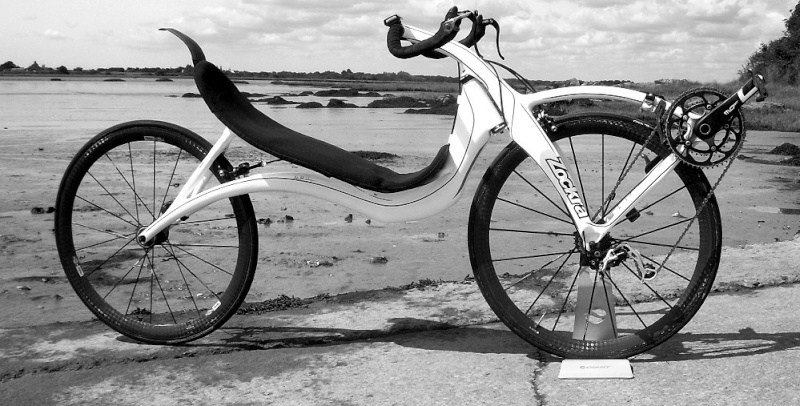

mais que vois-je ...! Superbe ,ligne épurée et semble plus leger ;je me trompe ?
Bravo Jean
MessageSujet: Re: TD-carbone   Jeu 17 Mar 2011, 10:55
bravo
le débat sur les haubans avant et arrière attend tes réponses après essai...
MessageSujet: Re: TD-carbone   Jeu 17 Mar 2011, 11:28
Bravo !
Messages : 1749
MessageSujet: TD-carbone   Jeu 17 Mar 2011, 22:15
Merci Pierre1911 !!
Merci a toi Marcel !! de la petite série ? ça m'interpel et me tente bien , mais pour ma santé il me faut plutot pédalé .
Sebastien , je te remercie !! le poids ?... je cherche une bascule tres précise , je suis d'accord avec toi pour un hauban suprimé, et revoir l'assemblage a la fourche .
Sympa Philippe !! merci !!
Merci Cyrilc ... dimensions : longueur hors tout : 2 metres
empattement : 1,28 metre
hauteur de siege : 49 cms
poids .... ?
ah oui un cadre Time ferat tres bien l'affaire je le vois d'ici !!
Ah !! Carbon Arrow ! merci merciii !! tu y est pour quelque chose dans ce TD carbone Wink
OK Tigouille et merci !!
A Pearly Spencer , merci a toi grand designer !!
Demain , mise en place d'une cassette 11 x 34 , et pesée ... scratch Salut a tous .

MessageSujet: Re: TD-carbone   Ven 18 Mar 2011, 10:31
magnifique!
l'ensemble est tres réussi , et visuellement les roues s'accordent tres bien ; dommage pour le confort!
il est vrai que l'avant semble compliqué , mais c'est sans doute un impératif lié à la partie ar du cadre look utilisé !
vivement les impressions de roulage , efficacité, stabilité etc..

maintenant que l'arrière est refait, quant passe-tu à l'avant ?
la jonction entre la fourche et les bases fait un peu ''cataplasme'' à coté du reste qui est bien armonieux
refaire les bras de la fourche avec la solution de PearlySpencer qui arriveraient directement et à la largeur de la roue ?
pas une petite chute de carbone

C'est a dire que ... scratch effectivement GRUIG , tes remarques sur le "cataplasme" sont a méditées sérieusement , je vais m'y employé , donc refaire la fourche a la Pearly S. je vais préparé cette sublime idée pour le prochain hiver , mais je tient a gardé le hauban intermédiaire qui a mon sens est indispensable et participe au soutient de la fourche en bas de pivot , grand merci a toi Gruig !!
Donc Christophe , comme tu le vois , je ne suis pas un rapide , 1 an pour une retouche sur mon TD .

A GRUIG ... Smile tu m'avait fait remarqué que ce cataplasme n'était pas tres esthétique , j'étais bien de ton avis , et bien c'est rectifié , j'espere que cela te plairat ? il y a encore qq détails qui serait a revoir mais je cloture tout sur ce TD qui , depuis 2 ans me donne entiere satisfaction , il a fait ses preuves et ne bronche pas ...
le cataplasme d'avant ...
le pensement d'apres
pas une mince affaire que d'écartellé cette belle fourche Look...
Ouff !! il a meilleur mine...
Ne me dites plus ce qui serait a faire car les ateliers sont fermés jusqu'au mois de Novembre @++

Ecartelée ? Sauvage va !

(meme si je pense aussi que l on pourrait peut être encore epuré l avant)
et c est vrai que maintenant y as plus qu a se faire plaisir jusqu a l hiver prochain
ecartelé une fourche carbone ça me serait pas venu a l idée......mais bon elle est pas toute seule a faire le boulot alors vive le test
t as préchauffé le truc ou t as entendu" croustillé" comme on dit dans le métier........................??????????

Non non ça n'a pas croustillé , c'est une intervention plutot a la Pearly Spencer , ou presque , j'ai scier les bras de fourche tres en bisaut d'une façon qui m'a permis de positionné la chute de droite sur le bras de gauche , et inversement , ensuite remplis de mousse expenssive , refaçonné et rechapé de trois couches de mat .
Je vois ou tu veut en venir Leloublan ... pale et non !!! No il est terminé ce vélo !! car un new projet est déja bien avancé , oui bof ! un propulsion , mais avec le poids pour 1er objectif , et ça va se faire au courant de l'hiver prochain .
Malgres tout je pense a tout de meme suprimé les 2 cables de dérailleurs au dessus du guidon , et passer en STI ... suis pas tres documenté la dessus , et je vois sur certain site des poignées STI avec une sortie de cable sur le coté ...???

mais ces haubans intermédiaires sont-ils vraiment necessaires Question ça fait un peu "usine à gaz" non?

Les haubans intermédiaires sont a suprimés , d'accord avec toi Papou , tout du moins si on trouve un emplacement pour l'étrier de frein , c'est lui le responsable et le centre d'interet ou obligation , si je refait un TD ce serat idem a mon Avatar : pédalier qq cms plus en avant - angle de pivot 60° et ... réglable , mais auparavant se ferat la confrontation de ce TD envers mon futur propulsion ,(type Carbent ) ainsi je verrai quelle est la meilleure machine sur laquelle j'optient la meilleure moyenne , ??

Pour les propositions a des pros ... scratch je crois plutot Lolorizon que c'est plus la peine ! Smile car il y a un boucanier pirate Breton nommé Leborgne qui propose ceci... le MUST du TD ( pour l'instant )
