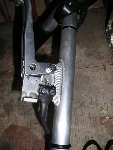

le bras ar du A4/A6 est tres fin , TA obligatoire !
j'ai donc realisé de TA sur mesure qui se compose de 3 pieces :
*une rondelle avec trou des centré en 14mm
*un TA vertical qui vient se fixer sur le trou d'origine
une modificatio aussi du frein d'origine pour y placer le capteur de frein (pour la regen )
j'aime bien leur rayonnage 72 rayons !
pour les 45 km/h sous 48V faut un bobinage genre 10*6
Donc pas d'usinage du bras, mais comme toujours adaptation du TA.
Enfin je m'emballe... mais la conduite sur neige en route bien rurale c'est quand même sport... ou alors, traction intégrale avec lame devant pour la neige... Guillaume tu sais faire ?
