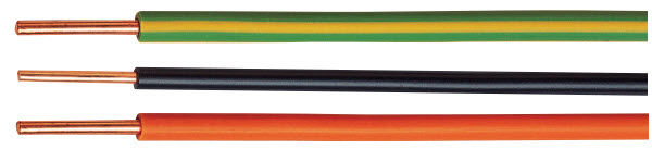

Plus simple encore avec 10 cm de fil électrique basique du genre qui reste plié quand on le tord. On s'accroche à la chaîne en passant le fil à l'intérieur d'un maillon et en le pliant. Et on fait pareil de l'autre côté du maillon rapide, tout en rapprochant les maillons ainsi accrochés. Cela supprime la tension sur la chaîne et on peut enlever le maillon rapide.
Messages : 7888
MessageSujet: Re: Maillon rapide : montage et démontage   Mar 13 Jan 2015, 13:11
Oui, le coup du fil de fer ou là de cuivre c'est connu.
Je l'emploie également mais, parfois, avec les doigts et même si la chaine est ainsi détendue, je n'y arrive pas.
