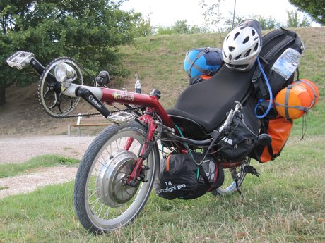

Montage d'un moteur sur roue avant de 20" avec frein à disque possible, un peu comme ça :
Il faut un moteur avec une flasque plus étroite coté frein et avoir un étrier suffisamment fin (sur la photo c'est un Magura Gustav M).
Il faut vérifier la solidité de la fourche; les moteurs les plus puissants se montent à l'arrière pour éviter d'endommager les becs de fourche ou la fourche elle-même.

Avec une fourche pareille, il doit être possible d'encaisser une puissance moteur de 500W; elle a l'air d'une fourche alu tellement les tubes sont larges.
Le Fiero a 400W à l'avant et une fourche acier de section nettement plus petite. Il a résisté aux secousses d'un contrôleur récalcitrant sans dommage.
Pour les freins, il est fort probable de devoir changer d'équipement en fonction de la largeur de l'étrier.
Voici les cotes sur le montage du Fiero:
Pour le pneu, il faut quelque chose d'assez large à cause du poids supplémentaire et du rayonnage court en radiale; 47 mm sur le Fiero, c'est un peu juste; 50 mm ou plus conviendrait mieux.
