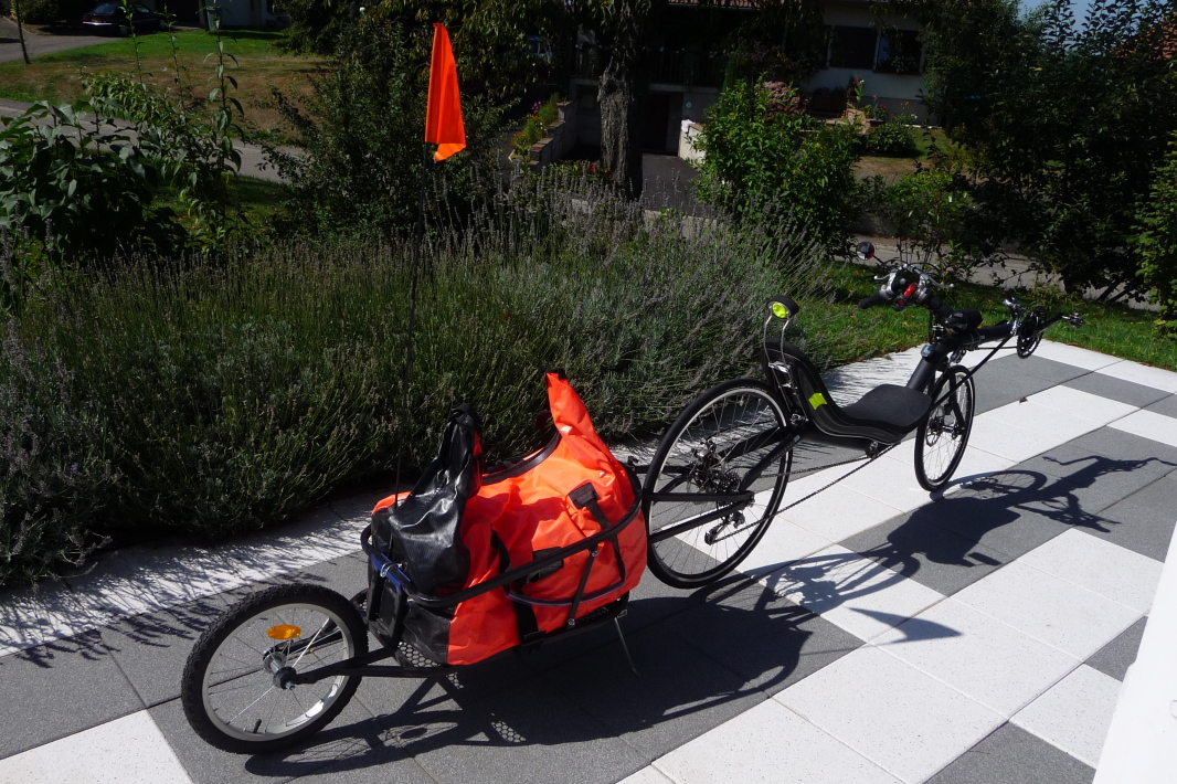

Voici une photo du mien avec la remorque une roue sous laquelle j'ai bricolé une béquille qui porte de manière stable l'ensemble. (pour les détails, clic sur image = grande taille)

Je n'avais même pas imaginé l'option remorque sur le Fujin et je vois que tu en possèdes une et plutôt imposante.
C'est quel modèle? Quel influence sur le comportement du vélo? Pas de torsion du cadre?
Très intéressant, voilà qui ouvre des perspectives insoupçonnées.
C'est une pâle copie de la BOB, achetée sur ebay, beaucoup moins cher que l'originale. Pour la stabilité de l'ensemble, c'est assez bon, elle se fixe sur une attache de roue spécifique. Et pour la torsion, rien remarqué d'important puisque peu chargée. Pour la stabilité en route, d'abord, je vais volontairement moins vite qu'en solo, et évite les coups de guidons trop brefs. Mais bon, je n'ai que très peu roulé avec pour le moment.

- 2 Porte-bidon, 2 nouveaux phares (av.+arr.), 2 rétro (g+d), un fanion sur tige bambou/ +~300gr :
Les 2 porte-bidons (fixé de chaque côté en bas siège) sont très bien. Ça permet de partir avec 1.5l. Parfaitement accessible en roulant.
Les 2 rétros sont aussi un grand plus. Celui de droite est très utile aussi.
Le fanion (j’en ai parlé dans le sujet dédié) est absolument recommandé. Je n’ai plus eu de remarques au sujet de la visibilité. Ça apporte aussi une vraie tranquillité d’esprit.
Sinon, je n’ai rien modifié et rien d’autre n’a cassé. C’est du bon matériel.
Ca donne cela:

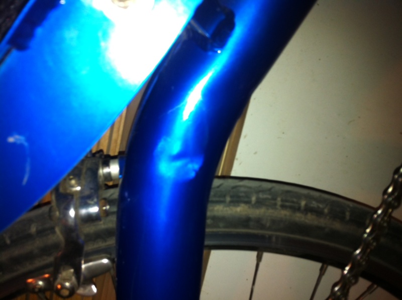

J'ai trouvé un Fujin d'occasion que je suis en passe d'acheter, ce sera pour moi une découverte du vélo couché comme toi Run-O.
Cependant le vendeur me mentionne une trace de choc sur le cadre au niveau d'un bras arrière il me semble (voir la photo), il dit bien que le flash fait ressortir le choc et la photo n'est pas très bonne. Ca me semble pas très important, vous en pensez quoi ? Il y a un risque d'avoir une détérioration de la résistance structurelle du cadre ?
De plus il a visiblement eu un souci sur le guidon qui se desserrait très rapidement et à force de le resserrer le filetage a lâché, il a donc bricolé une liaison avec un serrage de potence. C'est pas très propre mais bon pour me lancer ça me dérange pas plus que ça. Je pourrais de toute façon pas faire fonctionner le SAV n'étant pas le premier acheteur. Je voudrai savoir Run-O si tu as une notion du prix de ta nouvelle potence ?
Merci pour vos réponses !

J'ai eu deux Challenge dont un Fujin SL1. Pour faire une telle déformation a cet endroit, il faut un tres serieux choc qui risque d'avoir aussi déformé la cadre/la fourche AR et ainsi désaligné les roues.
Pour le guidon, il te faudra sans doute changer le jeu de direction.
Il faut aussi voir combien il vend son Fujin, pour info, il y a un SL 2 a vendre sur HPV: http://www.hpv.org/shop/gebraucht/kontakt.php?num=7189 et deux autres Challenge Taifun LR vraiment pas chers sur ligfiets : http://www.ligfiets.net/advertisement/13788/challenge-taifun.html et http://www.ligfiets.net/advertisement/13776/te-koop-of-te-ruil.html

Un vélo d'occasion peut avoir des traces d'usure normales, en fonction de son age et de son kilométrage, surtout si le propriétaire donne des explications plausibles en fonction de ce qu'on voit. Ca ne met pas forcément en cause la fiabilité.
Là, cette trace de choc me fait peur aussi, et le guidon bricolé confused scratch j'aurais tendance à dire Suspect
Il serait peut-être sage de voir s'il n'y a pas des occasions, pour des vélos équivalents, qui soient moins sujettes à suspicion...
Il y en a sur bentokaz en ce moment qui peuvent valoir le coup.

Hé oui, faut voir le prix, je préfère mettre un peu moins maintenant pour tester et prendre mes marques dans cette nouvelle pratique cycliste et peut être plus tard investir plus. Le vendeur en demande 1000euros, pour moi ça prend en compte le fait qu'il y a un peu de bricole.
Mais bon investir cette somme pour un cadre qui pourrait éventuellement présenter une faiblesse, je me pose des questions...

La grande inconnue, donc, c'est la trace de choc sur le cadre qui peut, ou non, être le signe d'un souci futur sur le cadre, et le bon alignement général du vélo à vérifier.
Il m'a l'air bien équipé, notamment avec le frein à disque BB7. Il y a des accessoires et des pièces détachées fournies en sus.
Tu auras peut-être des travaux sur la direction mais, à ce prix c'est peut-être jouable (l'occasion de mettre un guidon plus récent, éventuellement relevable)
Il faudra vérifier que tout fonctionne parfaitement bien: vitesses, freins etc...
La position des manettes de frein avait fait l'objet de post sur le forum, ainsi que les poignées tournantes modifiées, il y a plusieurs années il me semble. Le vendeur est peut-être sur le forum (Qu'il se dénonce Laughing )
Vu comme ça, il a l'air pas mal finalement, pour le prix.

Désolé de poser plein de questions, mais comment tu ferais pour vérifier vite fait l'alignement des roues ?
Et pour ce qui est de sa présence, il a du au moins y passer puisqu'il m'a dit avoir beaucoup regardé les forums avant de se décider, mais finalement cela ne semble visiblement pas lui convenir.

Tu as raison, je n’achèterais pas non plus un cadre dans cet etat d'autant plus que 1000€ c'est assez cher, les deux de ligfiets sont nettement moins chers 400 et 600€.
Pour ce qui est de voir le vélo, tu peux demander des photos haute résolution sur lesquelles on voit même parfois mieux les défauts que sur le vélo en réalité !
Au fait il date de quand ce Fujin, vu les pièces détachées vendues avec le vélo, il me semble assez agé et avoir pas mal roulé et/ou avoir subi pas mal de modifications/bricolages. Le propriétaire actuel est le premier propriétaire ?
Bonne question: je n'en sais fichetrement rien, surtout si le défaut n'est pas facilement décelable à l'oeil nu
Mais je suis sûr qu'il y a des velus du forum qui vont te dire ça...
Les post que j'évoque sont anciens. Le vélo pourrait dater des environs de 2005/2008 mais il faut demander au propriétaire.
S'il le change, ce n'est pas forcément qu'il ne lui convient pas. L'offre des vélos s'est élargie depuis, et sa pratique a peut-être évolué.
Je n'ose pas penser qu'il le vendrait seulement parce qu'il aurait été abimé par un choc.

Non en fait le proprio actuel l'a acheté d'occasion l'année dernière, reçu démonté dans un colis puis l'a remonté avec quelques modifs, depuis il l'a quasiment pas utilisé donc il le revend.
Mais peut être que le premier proprio était lui aussi sur ce forum, mais en creusant je n'ai rien trouvé qui se rapporte à ce vélo.

Vu ce que tu nous dis sur le proprio actuel, du peu de temps qu'il a gardé le vélo et des circonstances de son acquisition,
on peut se poser des questions.
Finalement , il y a du pour et du contre mais là, peut-être devrais tu laisser le temps à ton pig de se remplir pour acheter une occasion
un peu plus onéreuse mais avec moins de risques.
De bonnes occasions sortent régulièrement.
Quelqu'un a dit:"Dans le doute, abstiens toi"
Quant à mon papa, il disait que, souvent, le bon marché finissait par coûter cher parfois...

Merci à vous pour vos avis et conseils !
Si j'avais lancé la question c'est que deux petites voix contradictoires se battait ... L'une disant "ouais ! cool un joli vélo bien équipé à un prix sympa, FONCE !" et l'autre répondait "heuuuuuu, oui mais attention quand même, il y a des trucs un peu louches" .
J'ai fini par écouter la petite voix me disant que ce n'était peut être pas une bonne affaire.
Donc je retourne à ma recherche, bonne route à vous.
