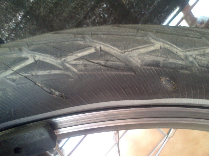

Je suis étonné, sur mon Lynxx, j'ai monté un Marathon Racer 20X1,5 tringle rigide à l'avant. J'ai du faire 30km et j'ai remarqué une coupure net sur un flan. On commençait à voir comme une hernie...
Je me suis dit que je n'avais pas eu de chance, que j'avais du abîmer le pneu sans m'en rendre compte en roulant (tout en restant tres perplexe) !
Bref, j'ai changé le pneu pour le même. Dimanche, je fais une sortie de 20Km sur du goudron, je rentre chez moi, et en mettant le vélo debout pour le monter dans l'ascenseur, que vois-je ? La meme chose et meme pire ! 2 ou 3 coupure avec des hernies ! Incroyable mais vrai !! Sad Le nouveau pneu est HS
2 pneus en 50 km ! Mal chance ? Je n'y crois plus à ce niveau ... le vélo est sur mon balcon, malveillance impossible !
Qu'en pensez-vous ?
MessageSujet: Re: Durée de vie d'un pneu Schwalbe Marathon Racer ?   Lun 19 Mai 2014, 22:28
Que la cause des 2 problemes a des chances d'etre identique; il faut donc la trouver si tu ne veux pas que ca continue.
Deja, qu'est-ce qui a decoupe le pneu? un corps etranger? un element du velo?
Dernière édition par sleibt le Lun 19 Mai 2014, 23:28, édité 1 fois (Raison : Se relire, seb)
Qu'en pensez-vous ?
Ce ne serait pas la version "performance line" très mauvaise qu j'ai décrite à la page précédente?
Cette version est à bannir... il faut prendre la version évolution ou un autre type de pneu.
VPH : HPV Street Machine GTe
MessageSujet: Re: Durée de vie d'un pneu Schwalbe Marathon Racer ?   Lun 19 Mai 2014, 23:18
Même la version "Performance line" arrive à faire 250 km et le pneu était comme neuf (c'était la monte d'origine de ma StreetMachine).
Comme le dit sleibt, il est probable que quelque chose "usine" le flanc (le garde boue est un excellent candidat, ça a faillit m'arriver alors que j'étais à 60 bornes de chez moi, une vis desserrée, si j'avais pas senti toucher au ralenti dans une bosse je ne serais pas rentré)

MessageSujet: Re: Durée de vie d'un pneu Schwalbe Marathon Racer ?   Mar 20 Mai 2014, 07:59
Voila la gueule de mon 2eme  pneu apres 20 km seulement !
C'est un Performance line !
Je n'ai pas de garde boue, et aucune piece du velo pourrait venir frotter le pneu !!!
Snickers
Messages : 1393
MessageSujet: Re: Durée de vie d'un pneu Schwalbe Marathon Racer ?   Mar 20 Mai 2014, 08:52
Mon "performance line" avait quand même fait quelques milliers de Km 2000-3000 avant que je ne le balance à cause des coupures trop profondes lié au verre et des crevaisons à répétition.
Il n’était pas vraiment usé et on voyait encore les sculptures.
l'auvergnat
Messages : 1755
VPH : Zockra HR700, Baron
MessageSujet: Re: Durée de vie d'un pneu Schwalbe Marathon Racer ?   Mar 20 Mai 2014, 09:55
Retour chez le vendeur !
