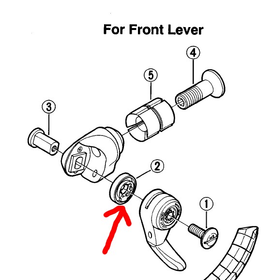

Céline, justement avant j'avais cette manette tournante d'origine sur mon scorpion. Mais j'ai voulu passé en bar end. En fait, j'ai découvert par hasard comment avoir l'indexation sur le rapport du milieu.Il suffit de mettre le cran de la rondelle vers le bas . Cela porte un poil a faux, mais çà marche

non en effet, aucun risque que je teste ce genre de montage car je positionne l'orientation de la rondelle en fonction de l'alignement des repères et pas à l'envers Shocked il doit y avoir du coup un espace entre la manette et la rondelle qui doit favoriser l'infiltration de la poussière

Tu as raison, il y a un petit risque que la poussière rentre. Environ 0.5mm. Et puis çà fait pas trop mécanique, tu as raison, pour être monté par un pro. Par contre, si je vire le petit épaulement qu'il y a sur la partie fixe de la manette, çà portera bien a plat. Qu'en penses tu ?

Je viens de tenter la modif. Ça fonctionne à merveille!
Vers le bas sur un trike... Pour être plus clair disons qu'il faut orienter le cran vers le guidon.
Je l'ai viré au Dremel et il n'y a plus de jeu.
