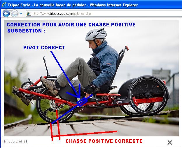

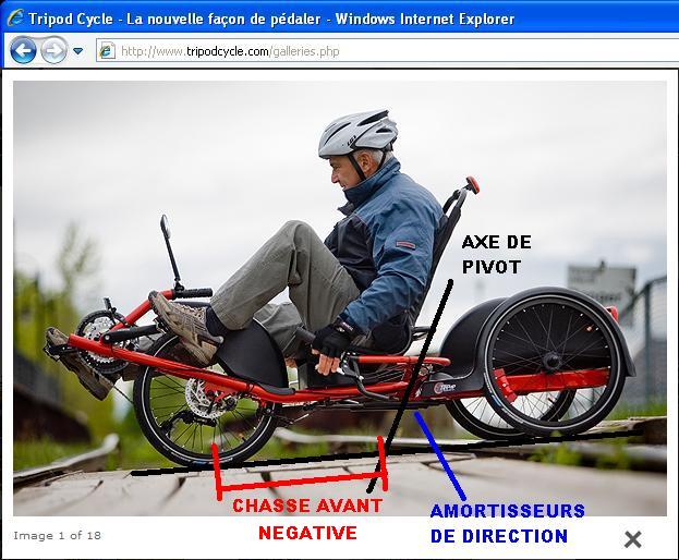

Voici la chasse négative de 60 centimètres à vue de nez :
TRIPOD.
La projection au sol de l'axe de pivot se trouve derrière la roue avant, donc la chasse est négative, donc le véhicule est instable.
L'inclinaison du pivot est bonne car lorsque le véhicule tourne, le centre de gravité monte. Cela rend le véhicule plus stable. Mais ce n'est pas un moyen efficace pour contrebalancer le défaut de la chasse négative.
Cet inclinaison dit aussi que le système est à chasse avant. Les cycles à chasse arrière ont une inclinaison du pivot dans l'autre sens.
Quand au BalanzBike il a l'air d'avoir une chasse positive.
La valeur de la chasse en millimètres est le résultat de calculs compliqués qui prennent dans les paramètres les caractéristiques du pneu.
Changer de pneus sur une machine avec une chasse correcte peut rendre le véhicule instable et engendrer du guidonnage.
Suggestion :
Suggestion de correction de la chasse.
Un véhicule avec cette géométrie n'a pas besoin d'amortisseur de direction. Même à haute vitesse.

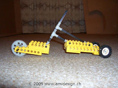

Je vous propose une vidéo. Malheureusement de mauvaise qualité qui illustre mes propos :
http://www.amidesign.ch/images/DIVERS/DSCI0064.AVI
Tripod en légos :
Chasse négative.
