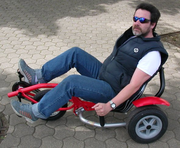

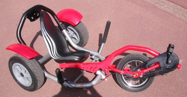

Il me semble que ce n'est rien d'autre qu'un "BalanzBike" pour adulte. Si c'est cela, il n'y a pas d'innovation.
http://www.balanzbike.com/
HTC 87 Magic
Messages : 870
MessageSujet: Re: Le Tripod, un autre, version québécoise   Lun 15 Juin 2009, 15:45
Pour information, j'ai essayé le balanz bike cité.
1 - pas le droit d'aller sur la route d'après l'importateur en France.
2 - le poids qui franchement est fait pour résister à des gamins dévastateur (30kgs)
3 - 1 ou 3 vitesses maximum
4 - freins uniquement par rétropédalage.
5 - siège réglable en seulement 3 positions déterminées.
6 - fortement déconseillé pour un adulte car la jambe n'est pas en bonne position pas assez dépliée.
7 - trop petites roues et très très large donc mange la puissance
8 - zéro confort avec le siège en plastique basic, pas de mousse
