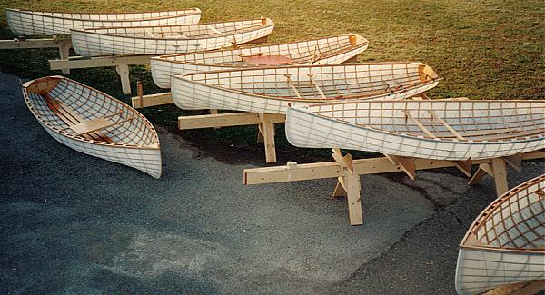

pour la "couverture" du squelette en bois vous comptez utiliser la technique originale des canoës de Evan H. Gerrish de Bangor en 1878
pour le look steampunk & brass etc. ?

MessageSujet: Re: Mosquito-velomobiles   Ven 27 Mai 2011, 19:59
pourquoi pas si on souhaite une version au look vintage années 1920, mais pour l'instant la couverture c'est du 100% synthetique .

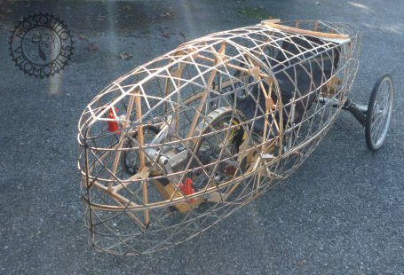

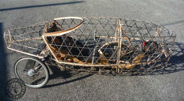

voici enfin monté le squelette du carénage brut de démoulage, excusez la piètre qualité des photos prises quelques minutes avant de repartir en train après une semaine de travail à valence.
le mosquito zero est bientôt finis, il n'y a plus qu'à tendre le tissus !

merci ! quelques précisions techniques matinales:
les couples sont en bois, le squelette en bois et carbone, la structure telle que photographiée forme un ensemble homogène et rigide,(on peut soulever entièrement le velomobile en agrippant une arête de l'enveloppe, ou bien en appuyant tout son poids dessus sans que ça bouge).
on a testé toute sorte de combinaisons de matériaux possibles, on peut faire plus léger mais ça serait alors pas assez solide pour une utilisation rando au long cours ou quotidienne.
l'accès se fait en retirant la partie centrale supérieure qui va des épaules à l'axe de roue avant.
au niveau aérodynamisme:
on a cherché à minimiser le volume: pour minimiser la surface mouillée et le poids du carénage
pour minimiser la surface projetée frontale (maitre couple) et la surface projetée latérale (prise au vent de travers avec un centre de pression positionné le plus près de l'axe de roulis)
tout en ayant aucune surface plane (comme un poisson) -sauf le fond- (surface réduite au maximum, on a presque un corps de révolution)
aucune surface concave, creux ou bosses (pour diminuer le risque de décollement de l'écoulement d'air en roulant par temps venté )
on a une garde de sol de 10cm.
on pourrait rajouter une verriere et un "turtle neck" pour caréner et couvrir la tête du cycliste, mais ça sera pour "un peu" plus tard...
