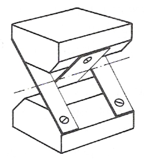

Voici ce qui est réalisable pour une articulation souple pour nos vélos.
Un seul axe de rotation.
Pas de torsion possible.
Articulation à lames utilisée en microtechnique mais applicable en mécanique.

Finalement pas trouvé de fil receveur meux adapté.
Les systèmes de guidage sans jeu comme montré par Amidesign permettent de donner à la fois un effet ressort et de remplacer le pivot, qui par nature prend du jeu tôt ou tard. Cela permet d'avoir un système de ressort pneumatique plus petit, une partie de la force étant déjà assurée par le "pivot", et l'amortisseur en lui-même, la fonction de la minage de fluide, peut alors être séparée et assurée par un élastomère, un système à friction (bof..) ou de l'hydraulique; le choix est libre, la fonction ressort et la fonction amortisseur étant séparées.

Oui, j'ai proposé ce système à trois lames que pour la fonction articulation qu’arafolie à levé avec le silvio de cruzbike.

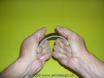

Le matériau idéal, selon moi, serrait de la fibre de verre. Il est possible d'en acheté en plaque. Ou du circuit imprimé utilisé en électronique.
Quand à faire tout soi même autant utilisé un système à friction pour la fonction amortissement.
Bien qu'un système magnétique me tenterait bien.

laisse tomber le circuit electronique. Il n'est pas souple et ne résiste pas énormément la torsion et casse net.
La fibre de carbonne me semblerais plus adapté.
Il me semble même qu'il existe un VD avec des bassse arrière basse en carbonne et un amorto entre les bases haute et le tube de selle.

MessageSujet: Re: Suspension pneumatique ?   Sam 30 Mai 2009, 20:51
Fibre de verre de circuit imprimé pour l'électronique.
"A cause de sont coût relativement bas, la fibre de verre s'emploie chaque fois que des fibres plus performantes ne sont pas nécessaires et pour constituer des ressorts."
Source: Conception des machines.
Principes et applications.
3 Dimensionnement.
Georges Spinnler.
Presses Polytechniques et Universitaires Romandes.
Voir aussi :
http://www.blids.nl/recumbent/Workshop2005/DSCN5585.JPG
de :
http://www.blids.nl/gallery/Carbon-Recumbent-Workshop-2005
Alors, laf_ange, explique moi pourquoi ces gens construisent des vélos en carbone et utilise du verre pour l'articulation ?

Alors les circuits electroniques que nos client utilisaient pour leurs cartes ne devaient pas être en fibre de verre, car faire ça sur un des circuits de nos client c'étais rupture obligatoire.
