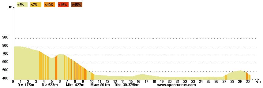

Chouette petite virée hier pour une séance à la montagne, parcours avec 500 m D+ et 298 m D-, col à 1269 m par -3°C à l'aller et -7°C au retour, à 1 h du mat' dans une jubilation rare. Pas un chat, les deux phares (Cyo + Magic Shine) allumés et à fond, et une excellente musique pour accompagner le tout (Dream On, Achilles Last Stand, Mala Vida, Marie des Guérites, Paname...) m'ont apporté un plaisir certain, mais le plus dingue était l'analyse des données une fois rentré.
Avec le froid, le seul moyen est de ne pas traîner mais de rester sous charge tout le temps, cardio entre 145 et 160. Donc en descente c'est frein moteur et pédalage sur la plaque, entre 33 et 36 km/h avec 500-600 W de frein.
Bien entendu, la moyenne s'en ressent avec 27.2 km/h, mais la conso y gagne: pile 6 Wh/km, et un gain de 65.3 % par la régénération, du jamais vu sur un tel parcours.
Sans regen la moyenne aurait dépassé le 30 km/h, mais avec dans les 10 Wh/km de conso.
62 km/h en pointe, 20.4 A de regen max et 28.9 A consommés à fond, ce sont de sacrés chiffres qui montrent que la faible conso ne dit pas tout, c'était violent tant en montée qu'en descente.
Le profil:
