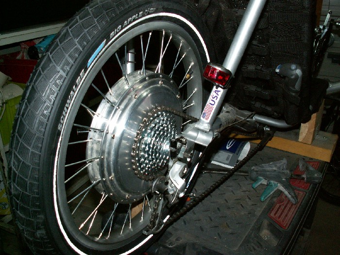

Je viens de monter la 9v vendu par ebike.ca sur mon superphantom :
Mais je peux pas essayer de rouler car il faut que je fasse recentrer ma roue car le pneu frotte sur le bras a gauche Rolling Eyes
Messages : 6820
MessageSujet: Re: Moteur moyeu 9 vitesses   Jeu 15 Oct 2009, 12:44
Tu as dû limer combien de mm à gauche pour que cela passe? Sur un catrike c'est impossible d'ouvrir le cadre à 138 ou 139 mm pour tout rentrer, donc il faut réduire le moteur. Sur le trike 333 c'est 5 mm qui sont partis, et surtout 3h de boulot pour le faire proprement, parce que c'est la surface d'appui au cadre, quand même. Pas question de faire de la m....

MessageSujet: Re: Moteur moyeu 9 vitesses   Jeu 15 Oct 2009, 13:00
ah mais non, je n'ai rien du tout limé.
