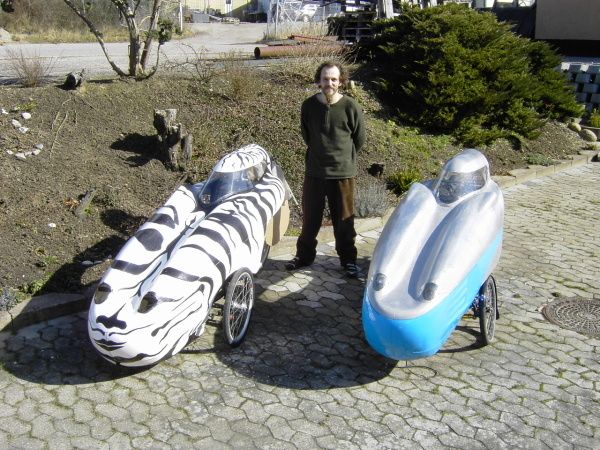

Un nouveau carrénage pour tricycle: Wildcat
Développé par CG Rasmussen de leitra.dk, commercialisé pour la france par Vélovergne pour voir d´autres image et avoir un peu plus de détails
On propose un trike artifice ou arrow de tw bent à 1500€ et à 2300 avec la carrosserie. (pour les kits électriques, on test déjà un peu, mais on va voir vel???)
Voir le profil de l'utilisateur http://velovergne.com
MessageSujet: Re: Wildcat   Lun 30 Mar 2009, 12:05
- vivement que d'autres photos et détails soient en ligne.
le Zebra est superbe !

J'ai l'impression qu'il y a des ouies, comme sur le Leitra ?
Est-t-il indispensable de mettre une bulle de traînée ?

MessageSujet: tail wind, queue à vent... bulle de trainée   Lun 30 Mar 2009, 22:07
Veuillez excuser ce francissisme un peu personnel, une bulle pour dire un volume ou carrénage...
La trainée est la force de retenu engendré par les turbulences de l´air lors de la pénétration d´un corp en mouvement
La fermeture de l´écoulement laminaire de l´aire le long du vélomobile est important pour son efficassité aérodynamique.
Wildcat est pour l´instant une protection contre les intempéries.
En effet pour l´instant les moules des cotés sont ceux du leitra sport, pour le moule francais je pense qu´on supprimera les ouies, à moins qu´on arrive à les rendre fonctionnelles...

Super projet !
Est-il prévu des systèmes de fixation pour différent modèle de trike?
Ce serait mieux de les rendre fonctionnelles : c'est quand même un point fort du Leitra. C'est très efficace pour réguler la ventilation.

Voila déjà 2 fois que vais à Ganlose chez leitra et 2 fois que je planche au système universel de fixation, plusieurs proposition on déjà étaient faite, qui fonctionne, mais on doit encore trouver une solution facile à fabriquer et qui offre des possibilités de réglage... Donc oui ça s´adapte sur tout les trikes, et bientot ce sera peut être possible de le faire sans bidouille.
Pour ce qui est de ouies je suis aussi d´avis de garder la fonctionnalité d´aération...

Une des innombrables qualités du Leitra c'est son pare-brise en verre avec essuie-glace. Parce que sur un Bries par exemple, face au soleil, on ne voit que les rayures du plastoc très aérodynamique ! (Et que dalle dans les rétros)

marrant, depuis 1 an je suis en pleine recherche et developpement (ça fait plus sérieux) sur une chose semblable, surement moins reussie...
reste que la realisation n'est point evidente niveau maquette ça va, réelle c'est une autre affaire
dans l'immediat j'étais entrain de voir des modifs sur une bulle streamer mais c'est à voir de près cette affaire, bien commode pour mes courses de l'hiver prochain si ça se matérialise

- une carrosserie avant comparable (ou qui devrait être comparable) aux courbes avant d'un vélomobile, avec un aérodynamisme probablement meilleur que celui d'un trike non carrossé,
- la protection du pilote face aux intempéries à l'avant et sur le haut du corps, presque autant que dans un Waw ou un Milan (sauf le plancher),
- protection aussi, dans une certaine mesure, en cas de choc (si structure résistante),
- adaptation possible sur la plupart des tricycles horizontaux tadpole,
- démontage facile, fixation à l'avant sur la baume et à l'arrière sur le porte-bagage qui peut aussi être abrité de la pluie,
- facilité d'accès au siège,
- possibilité de sortir le bras pour annoncer un changement de direction, pas de clignotants,
- poids de l'ordre de 4 à 5 kg, ajouté à celui du tricycle, c'est bien inférieur à celui d'un vélomobile complet,
- prix d'environ 20 % d'un vélomobile : car pas de chassis-coque autoportant, la partie cycle est celle du tricycle.
Le marché ouvert pour un engin esthétique et pratique de ce type pourrait être plus important que celui des vélomobiles.

Juste une petite remarque à propos des Wildcats.
Les espèces de ouïes ou de stries à la Ferrari devraient disparaitre. Elles contribuent surtout à enlaidir la chose. Sans elles, on aurait un VM purement utilitaire ni moche, ni beau.
