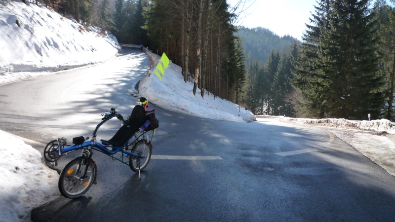

Ben moi, j'ai monté ça aujourd'hui :
C'est en Forêt-Noire, la pente la plus raide que je connaisse.
5 km à 18%, ça te met rapidement à bonne température. Surtout avec un Mistral ISL (Incassable Super Lourd). Comme quoi tout est possible.
Mais il faut bien s'entraîner au préalable. Ce serait ballot de se ruiner la santé en se précipitant. Alors avant d'attaquer les pentes sérieuses, roule, roule, roule et roule encore !
C'était mon conseil du jour.
5km à 18% et en début de saison ! belle performance

@olry : pour info, tu montes cela avec quels développements ?

J'ai utilisé mon plus petit braquet : 39-28.
Parfois, j'aurais préféré l'inverse, 28 à l'avant et 39 à l'arrière. Mon vélo fait tout de même 23 Kg, entièrement suspendu, avec ses équipements pour le cyclo-camping et tous les accessoires.
Les virages en épingle sont terribles sur cette route.

Loin de moi l'idée de vouloir décevoir qui que ce soit :
En terme de développement, 39x28 avec une roue de 20", ça correspond à 2.10 m.
C'est ce qu'affirme le site suivant :
http://www.onlinetri.com/calculs/braquet.php
C'est bien la première fois que je vérifie un développement. En plus, j'ai dû aller compter les dents de mon vélo. C'est dire si la mécanique me passionne.

***environ ..calcul à la louche!!
*le bent d'OLRY est en 20 pouces ..
le développement 39x28 c'est ....2M
*a 6 km/H et avec 23 kgs de poids de bent et 77 (??!!) de cycliste
OLRY depense donc 300 watts (calcul extrait de VD ..donc +)
connaissant l'entrainement du "Lascar" ..sa modestie et ses capacités ..celà n'est pas donné à chacun ..surtout si on habite .le plat pays ...
faut quand même s'entrainer ...!
surtout pour repartir .. dans la pente ..après avoir pris ces superbes photos ...(ceci pour encourager Patrick 51!)

Tu es trop bon, Papy volant,
Mais n'oublie pas que mon plat pays, la plaine du Rhin, se trouve à égale distance des Vosges et de la Forêt-Noire. C'est de la moyenne montagne certes , mais il y a de quoi faire.
A propos des démarrages en côte, je n'ai jamais eu de problème pour repartir même sur les pentes les plus raides. Il faut simplement donner un premier coup de pédale très énergique et ça part tout seul. Surtout ne pas hésiter.
