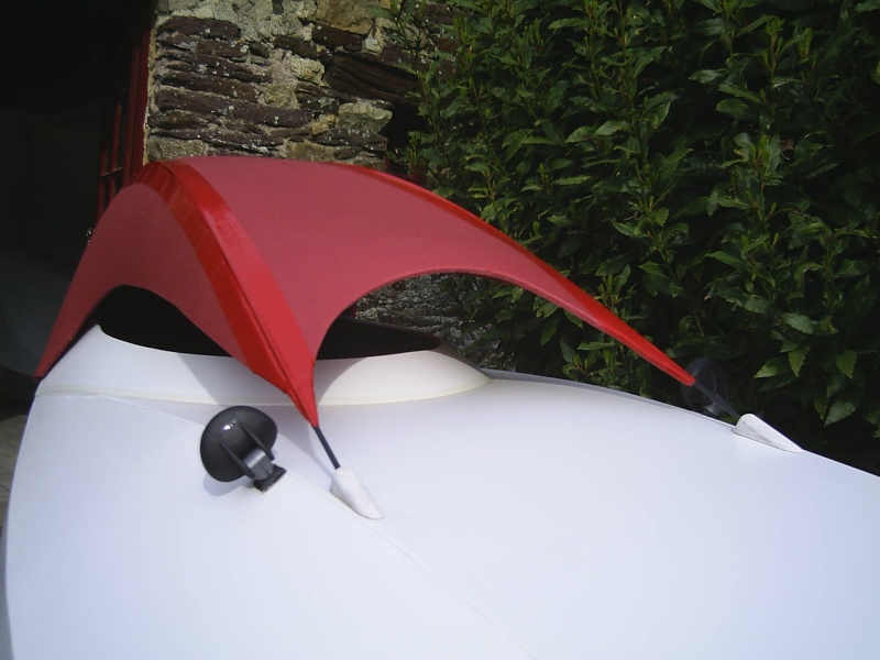

Ben moi, mon toit, il ne m'a pas couté cher, et il est plutôt appréciable par temps de pluie. Réalisé à partir de matelas de gym 8mm de chez D4 et de tige en fibre de verre 4mm.
J'ai testé par vent très fort et pluie battante, ça tient et ça protège bien, avec comme dit Guilhem, un petit déflecteur en plexi, amovible pour éviter les goutes qui rebondissent avec la vitesse.

oui, ton toit est bien beau gil , aurais tu la gentillesse de donner plus de details ? fixation du tapis 8mm sur les arceaux , fixation des tubes a l'arriere
tres belle réalisation....
Les tiges en FV sont emmanchés à l'arrière dans des petits tubes alu, orientés de façon à former un arceau, idem à l'avant, dans les petit supports en bois, ensuite, j'ai découpé 3 mousses fixées entres elles par de l'adhesif toilé, le tout est maintenu à l'AR par un velcro sur le dessus plus un de chaque coté. A l'avant c'est le ruban adhesif qui maintien la mousse sur le tube en fibre.Juste au dessus de l'ouverture avant, j'ai rajouté un petit arceau en tube alu de 4x6, toujours maintenu par l'adhesif, pour donner un peu de rigidité .
Pour démonter, il suffit d'enlever les velcro et de démancher les tiges en fibre.
cout total= environ 25 euros ( tiges, adhesif,mousse,et velcro)
