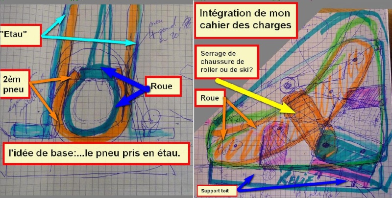

J'ai enfin pu tester -tout un mois durant- mon support de toit pour mon trike.
Bien que le dispositif fut destiné en premier lieu a positionner mon trike sur l'arrière de ma citadine,
en posant seulement les roues avant de mon trike tout à l'arrière du toit (pour une roue arrière de 26"),
j'ai ajouté un 3èm sabot, juste à côté de l'antenne de toit (près du pare-brise),
qui permet de placer bien plus rapidement et TOTALEMENT SUR* le toit: mon trike
(pour des petits trajets, à faible allure comme ceux de cet été dans les Alpes, pour passer d'une vallée à l'autre)
(*:sa petite roue arrière de 20" est un peu trop petite pour la première solution:
la chaîne (et la roulette!)  touchent alors le haillon arrière et occulte un peu la plaque minéralogique
et je ne voulais pas -à chaque fois- m’embêter à déposer la roue arrière et l'un des axe de l'amortisseur arrière ).
N.B.:
En étant en forme, il m'est facile de placer mon trike directement sur le toit et de l'en descendre:
-ma main droite sur le hauban arrière gauche,
-ma main gauche cerclant la poutre qui supporte le roue droite (ce qui évite au trike de tourner en le levant).
Au pire, je peux le déposer sur le capot moteur de la voiture (2 roues de devant) et de le pousser jusqu'au toit,
quitte à écraser un peu l’essuie-glace au passage avec une des 2 roues.
Les 2 principaux sabots peuvent coulisser sur leur barre porteuse, pour les y placer* ou les y déposer*,
mais à condition et seulement si au moins 1 des anneaux de butée est déposé (trans-vissés au toit par l'intérieur de la voiture).
Ces anneaux:
-peuvent être échangés avec des vis simples plus aérodynamiques,
-servir de point d'ancrage pour des sangles, pour une autre utilisation,
-sont TRÈS utiles pour y glisser un antivol++++++
-* cela permet de les ranger à mon domicile ou de les dissimuler dans le coffre de la voiture pour ne pas me les faire voler.
(le 3èm sabot est pour l'instant plus simplement fixé au toit, car réalisé in extremis)
Toute la visserie est en inox, qualité accastillage, pour  sa solidité et son absence de rouille.
On remarquera sur la vidéo que les vis ne sont PAS directement APPARENTES!++++++
L'idée de garnir les sabots d'une portion de pneu (de plus grande taille!) est excellente!+++++
J'avais juste oublié de prévoir un trou déclive pour l'évacuation de la pluie.
Les sangles de maintien -à serrage rapide- (de rollers en ligne) sont particulièrement efficaces
(boucles en métal et avec ressort de rappel pour les sabots principaux),
empêchant toute ouverture accidentelle.
L' ouverture du haillon arrière est alors presque totale, donnant un accès très commode au contenu du coffre qui me sert alors de "placard" pour les vacances.
Les sabots peuvent:
-rester sur le toit (comme tout ce mois d’août), la voiture restant essentiellement stationnée au camping,
-ou être retiré à chaque fois (pour diminuer l'attractivité face aux voleurs, en hors saison quand je monte un col), quitte à devoir déposer 1 des 2 anneaux de butée (30 secondes environ).
++++La pose de ces anneaux a nécessité un accès* sous le ciel de toit de ma voiture, tout comme chaque dépose/repose de ces anneaux.
*:petite découpe partielle latérale, pratiquement invisible, sinon à se tordre la nuque en regardant au plafond et en arrière.....!!!
L'astuce (grâce au toit...métallique) est d'avoir utilisé quelques aimants néodyme (collés à ce ciel de toit) qui le repositionne -automatiquement- en place.
Je reste volontairement discret sur le dispositif précis qui maintient les anneaux de butée, qu'on ne verra donc pas en vidéo, ni précisément en photos.+++++
Mais c'est du trèèèès costaud!
Sur la vidéo, on ne voit que 2 antivols, somme toute suffisants, mais j'en possède 3....un pour chaque anneaux et donc pour chacune des roues.
REMARQUE:
Comme c'est moi qui déplace la caméra pendant la séquence vidéo, la pose/dépose du vélo s'en trouve un peu ralentie,
d'autant que j'y vais tranquille.
On notera néanmoins que c'est ...RAPIDE!
vidéo et photos ....en cours d'édition......
#les boucles/sangles de maintien:
https://www.hawaiisurf.com/seba-boucle-alu-x1-intp-p-012367.html
#le rail (impossible à écrabouiller à l' étau),
mais à percer soi-même,
on peut le flamber légèrement pour suivre la forme du toit:
http://www.akxionshop.com/rails/35-rail-aero.html
#les "barres" coulissantes support des sabots, déjà percées et taraudés (au diamètre 8mm):
http://www.akxionshop.com/pions-aero/320-barre-multiprise-aero-m8.html
#plus visserie inox, qualité accastillage
#anneaux de levage inox (modifiés pour s'ancrer dans le rail, en bloquant ainsi toute possibilité de rotation).
aucune autre indication ne sera fournie pour cet élément.
#base des sabots: éléments de liaison pour charpente en bois (dans tout magasin de bricolage),
modifié dans un étau, leurs angles saillants ont été adoucis à la meuleuse.
#cartouche de mastic-colle polyuréthane noire:
-pour l'étanchéité,
-le collage (éléments du sabot dont la portion de pneu),
-....censuré
Messages : 5039
MessageSujet: Re: Comment transportez-vous votre trike en voiture ?   Lun 14 Sep 2015, 19:27
l'idée/le projet:
:maintien en étau
entre des paroies de fibres de verre-résine et bloquées entre les rayons par un serrage de selle.
: essai avec un élément
glané au fond d'une caisse de récupération.
La réalisation:
:passage dans un étau....
: la portion de pneu
(de plus grande largeur (mais toujours en 20")) garnissant le sabot est la GRANDE idée: plus qu'efficace!!!++++
: la visserie est totalement occultée!+++++ ce qui sécurise les sabots.
: les sabots coulissants
permettent de les placer et/ou de les déposer à loisir en un instant:...très commode et...très rapide!
: les anneaux de butée empêchent le vol des sabots
s'il sont laissés sur le toit,
et permettent d'y passer -aussi en complément- un antivol, bien pratique pour faire ses courses sur son trajet en sécurisant son vélo (3 anneaux = 3 antivols possibles!).
Cela sécurise aussi le dispositif de maintien du vélo/voiture, en cas de rupture des sabots (peu probable)
comme une chaîne le ferait quand on remorque une caravane fixée sur la boule de remorquage.
voir dernière photo ci-dessous!
Les anneaux peuvent aussi être remplacés par des vis simples, ne dépassant pas du rail pour plus d'aérodynamisme.
: les portions de pneu
devaient être à priori vissées au sabot, mais....cela donnait trop de rigidité et interférait avec les pneus du trike.
La bonne solution est un collage-maintien avec de la colle en cartouche polyuréthane (relativement) souple....
comme du caoutchouc de chaussure (très salissante et affreusement collante à appliquer!).
Il existe ainsi latéralement un peu de jeu-laxité entre les 2 sabots ++++ recevant chacune les 2 roues avant de mon trike,
via les portions de pneu.
Les roues possèdent aussi un peu de tolérance latérale , grâce à leur rayonnage , relativement souple.
Ce qui compense totalement l'espacement prédéfini entre les trous du rail préfabriqué supportant les sabots,
qui ne correspond pas exactement à l'écartement des roues de mon trike.
: pas eu le temps de placer
un rail pour le 2èm sabot (en projet).
N.B.: Le toit ouvrant/basculant reste pleinement opérationnel, même si le toit pousse un peu le tube de chaîne.
: le 3èm sabot est volontairement légèrement décalé latéralement pour garder l'antenne radio,
et pour un accès aisé par le ciel de toit (boulonnage trans-vissé au toit)..
REMARQUES:
Le trike  -ci-dessus- est équipé d'une petite roue arrière de 20".
On ne voit donc pas l'autre méthode de fixation (bien plus aérodynamique, mais gênant grandement l'ouverture du haillon arrière)
où le trike est fixé principalement sur l'arrière de ma voiture,
en n'utilisant alors que les 2 sabots postérieurs amovibles (la roue arrière doit être alors en 24" minimum)
pour ne pas à avoir à plier (même partiellement) le trike.
Cela contraint aussi à utiliser* une plaque minéralogique électrifiée avec feux arrières,
celle d'origine de la voiture étant partiellement occultée par la roue arrière,
pour être conforme avec la législation en vigueur.
*:Rien que la mise en place de cette plaque prend plus de temps que de placer le trike directement SUR le toit!
Elle est aussi  encombrante, (fragile), en monopolisant de la place dans le coffre!......
