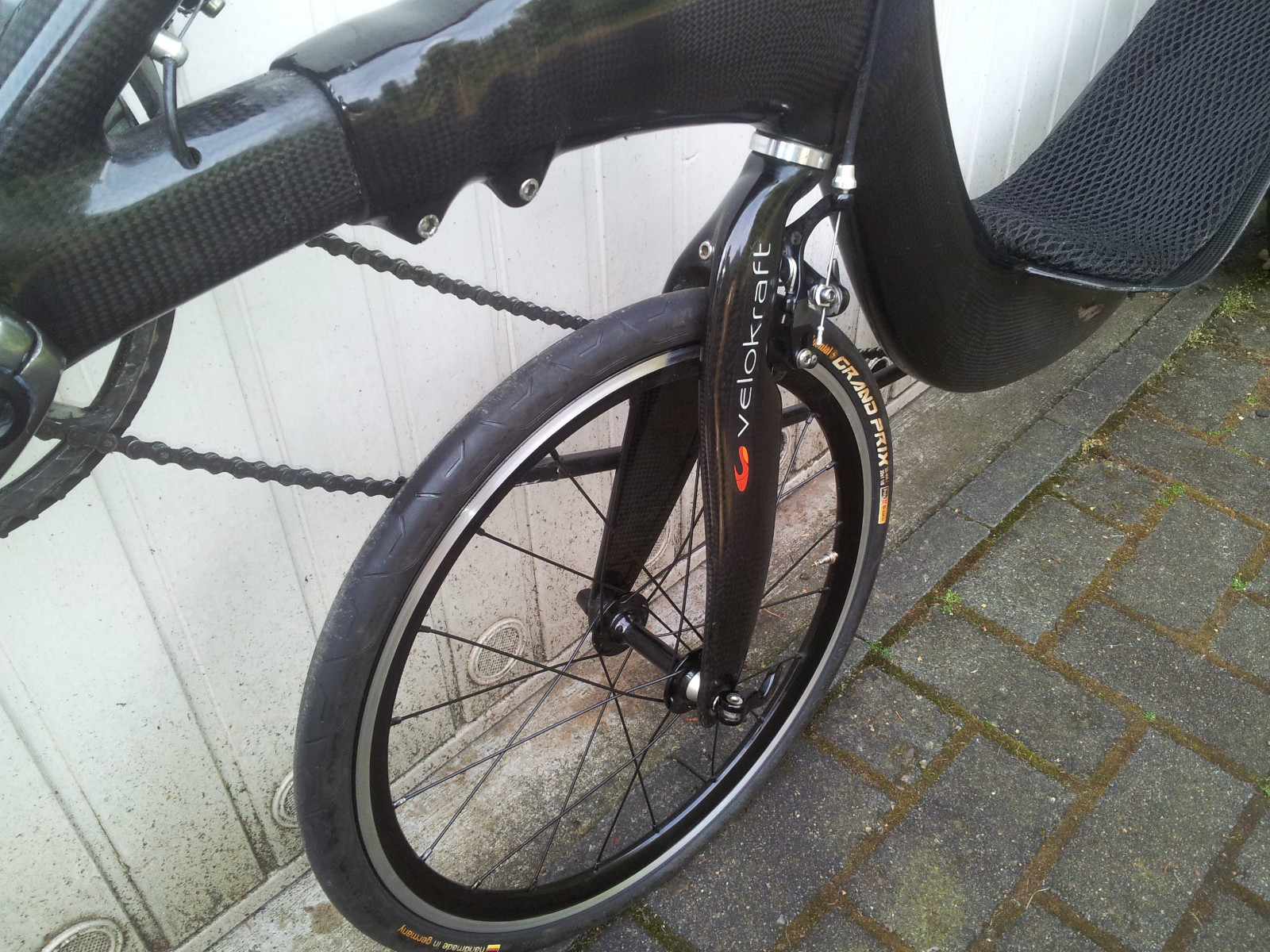

Bonjour les couchistes,
voilà le mien a cassé ! enfin pas en deux mais une belle fracture de la poutre entre le jeu de direction et la base du siège.
Je cherchai depuis 1 semaine au regard du craquement j'avais en premier lieu cru à un rayon ar , puis la bome ou les papates arr ,nada ...ce matin en nettoyant au chiffon avant de partir vers Louviers , j'ai découvert cette belle fissure à 10 à centimètre du siège sur la partie supérieure de la poutre....le cadre fissurer de part en part sur la partie supérieur .
Donc attention en achat d'occaz car c'est pas forcément évident de détecter le pb même en roulant car il n'y a pas eu de modification de comportement mais au prochain aléas routier je lui donne pas cher à moi non plus...
je vais réfléchir un peu afin de le mettre en chantier.
bonne route à tous
Ha oui attention aux chauffards ce matin encore un gars au sol à Poses ,pas beau ,sale état , y a pas de vacances pour ce genre qu'il soit au volant d'un camion ,d'une voiture, d'un deux roues ou trois roues même à pédales....
MessageSujet: une petite photo ?   Sam 11 Juil 2015, 17:48
"... entre le jeu de direction et la base du siège ..."
Pffouhh:!: où ça exactement Question

MessageSujet: Re: Le Vk2 de Velokraft   Sam 17 Déc 2016, 10:38
bonjour,
j'ai beaucoup moins roulé couché mais dès l'apparition de la fissure j'ai posé un repère à la peinture puis re-vernis très fin et en fait cela ne bouge pas ( pas de trace sur la peinture ).1500 à 2000 KM env
en fait c'était peut-être qu'une couche ou sur-épaisseur de résine qui a fait une petite fissure ( pas de mollesse dans la zone)...5 cm au_dessus du siège environ.
Quelqu'un a -t-il déjà monté ce vélo avec une fourche en 650 (571) ?
si vou s avez une photo p...merci
bonne route en cette fin d'année

MessageSujet: Re: Le Vk2 de Velokraft   Sam 14 Jan 2017, 10:03
bonjour,
j'ai toujours un craquement mais moindre car j'ai tout "repris" avec la pâte carbon/carbon.
La bome toujours sur un gros appui au démarrage mais plus au "roulage"et puis j'ai perdu aussi un peu de watts!!!, La roue avant ,rayons retendus très très légèrement , la précédente n'a pas aimé la tension et quelques beaux nids de poules :casse( moyeu tune flasque arraché au freinage ) et la roue d'origine c'est fendue sur la piste de freinage vu aussi au nettoyage ...
bonne route pour 2017
