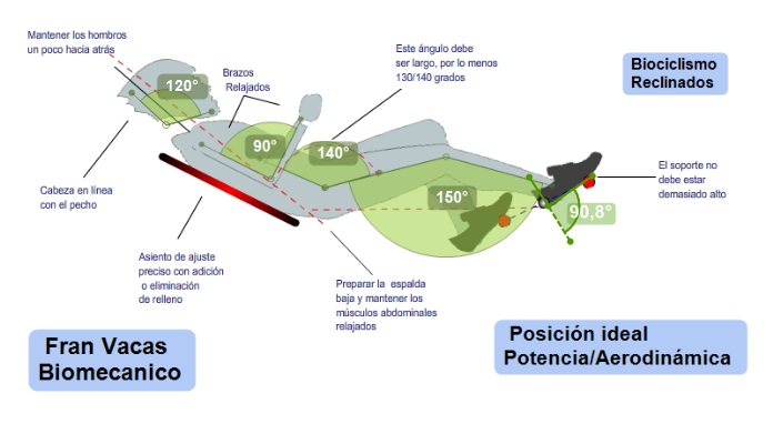

Messages : 4784
MessageSujet: Re: Importance de la position pour éviter les douleurs   Mer 31 Aoû 2016, 12:59
un article en espagnol sur la position optimale aero / puissance pour les VC.
Notez en particulier la position assez basse du pedalier
Messages : 7653
MessageSujet: Re: Importance de la position pour éviter les douleurs   Mer 31 Aoû 2016, 15:19
si quu'un peut traduire
il semble que le pedalier soit au même niveau que le siege??
etude super car rare aussi!
Messages : 1086
MessageSujet: Re: Importance de la position pour éviter les douleurs   Ven 02 Sep 2016, 23:11
Papy Volant,  Google te donnera déjà une traduction approximative.
L'article est très intéressant, mais Fran Vacas, le biomécanicien ne semble pas appliquer ses propres conseils
Position conseillée:
Position très relevée adoptée par Fran Vacas:
Messages : 7653
MessageSujet: Re: Importance de la position pour éviter les douleurs   Sam 03 Sep 2016, 10:03
*Fran vacas parle de position aéro donc sur le plat
mais
en cote quand il monte le "puerto" il se redresse au maxi
style un peu comme sur .. le Lightning P 38
et qui apporte de l'efficacité
