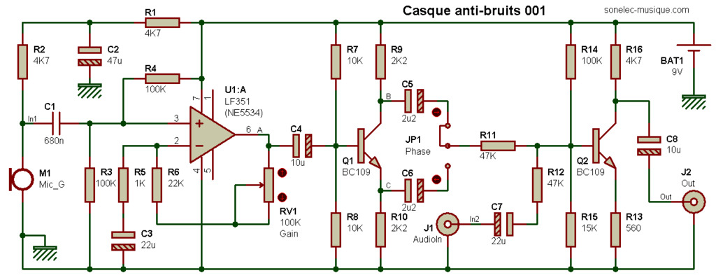

Sinon le top du top serait un système ANR ou active noise reduice à l’intérieur de la machine. C'est réalisable. Le système consiste en deux petites enceintes dirigées vers la tête du pilote. Un micro capte les bruits indésirables au cœur de la machine, le boitier ANR "calcule" le déphasage et la fréquence du son qui va atténuer le son initial. J'ai un casque ANR dans mon ULM et c'est magique!!
Y'a même le schéma électronique de l'ANR.

Attention, un ANR au casque marche du feu de dieu (j'ai un Sony intra, un sennheiser sur oreille et un audio technica anc9 autour des oreilles, selon les besoins) parce que l'endroit est bien contrôlable: tout ce qui arrive contre est inversé.
Dans un carénage c'est plus galère. Selon ton schéma, le bruit du nez serait atténué. Mais celui arrivant par la queue ne serait pas impacté et cela devient difficile à gérer s'il faut des systèmes tout le tour.
La feutrine va "bouffer" le bruit, mais ne va pas l'empêcher de se créer.
Les matériaux collés contre les parois vont changer la fréquence propre et assourdir la coque, c'est bien meilleur mais plus difficile à faire. Et plus lourd, puisque c'est en gros la masse ajoutée qui fait le boulot d'amortisseur. Pas uniquement, mais l'idée est là.
