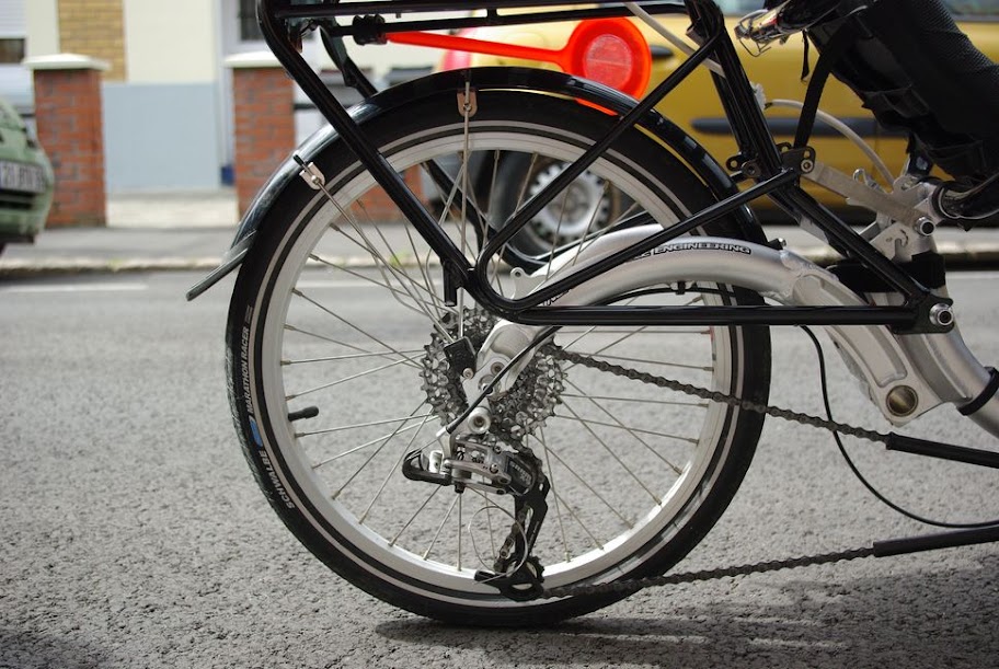

 Hauteur du dérailleur arrière sur un trike en 20 ou 16"
J'ai abîmé mon dérailleur sur un trike en 20" ou 16"

Je m'intéresse au trike de plus en, plus et en fait ce qui me fait un peu peur en usage autre que bitume parfait c'est plus de tordre la patte de dérailleur que de casser le dérailleur lui-même.
Jamais eu de soucis non plus?
Pour limiter les risques je présume qu'on peut toujours mettre un dérailleur à chappe medium ou courte?
Si tu as 3 plateaux,bien étagés (42.33.22 ou 51.42.32),impossible d' avoir une chape courte.
Celle-ci permet en effet d'avaler les différences qu'à la chaine en longueur sur les différents braquets.
Pour un vélo de course ,type Tour de france :il n'y a en général qu'un plateau ,
voire 2 (en montagne),avec des pignons possèdant peu de dents.
C'est pas comme avec ma cassette de VTT Sram:11-34!
Soit 23 dents de différence au max!
Pour les plateaux:42-22=encore 20 dents
soit au maximum un différentiel de:
23+20=43 dents au max.
Soit presque 2 fois le tour du petit plateaux. ..............................
Heu sur mon VTT j'ai une chappe courte et tout va bien.
Il faut juste ne pas trop croiser la chaîne.
C'est vrai que sur les VC et Trike vu la longueur de la chaîne on doit moins se soucier de croiser sa chaîne donc une chappe courte est un vrai risque.

J'ai pas de roue arrière en 20" ,ni même en 16",
mais j'ai roulé tout de même à........vd:
demi-ballon (650) et roue de 700,en chape.............courte qui plus est!.
Et là je vote plus que OUI!!!
Evidemment,c'est pas sur le bitume et jamais en descendant un trottoir que j'ai eu des soucis.
Mais sur les chemins de traverse plus ou moins empierrés,sur les bas côtés plus ou moins stabilisés,les champs et pelouses traversés,
la plage,les pistes cyclables (racines et branchages,ronces,poteaux dégradés...),les emplacements de camping
,les petites portes de sortie ("piéton") de ces campings,les acqueducs et ponts trop étroits ,
la sacoche qui se décroche inopinément sur un ressaut en tombant sur le dérailleur et/ou en accrochant le cable du dérailleur,
les rails de tramway (=les trous qui les longent,parfois très profonds!!!),
les bouches d'égout des grandes routes anglaises mal repositionnées (un pneu de 700x22 s'encastre dedans) ,et les endroits les plus improbables (j'ai honte!),
que je ne citerais pas...
Je ne peux compter le nombre de fois.
Plus jeune ,je n'y penais même pas,
pensant que c'était industructible.
La chaine qui se coince (ou est retenue) dans un obstacle quelconque,déraille violemment et entraine le dérailleur,ça arrive aussi!
:pan d'un coupe-vent qui se dirige vers le dérailleur,
toile de tente qui se deplie,filet à provision qui s'ouvre,
tendeur ou hauban de porte-bagage qui pète,
chaine mal fermée (maillon pincé),cable des écouteurs du MP3,
mauvaise sortie du vélo (en trébuchant) :pied qui appuie directement sur la chaine,déjantage de pneu en descente,éclatement du pneu et chute....
Parfois,je ne sais pas tout bonnement ce qui s'est passé?!
J'avoue modestement avoir une bonne mémoire,ou bien ai-je parcourru quelques km à vélo dans ma vie........
Si en cyclocamping,j'emporte systématiquement une pince multiple,
c'est en partie pour pouvoir redresser le dérailleur.
Bien sûr,le dérailleur ne sera pas toujours:
- "arraché" du cadre ou
- tordu tel Quasimodo,
mais parfois simplement bigné,
suffisamment en tout cas pour perturber aussitôt l'indexation et le doux ronronnement de mon vélo!
Mais quel est le pourcentage de cyclistes qui roulent avec un dérailleur tordu sans le savoir ou pouvoir le détecter.
Il m'a fallu personnellement des années d'expérience,pour qu'un simple coup d'oeil me suffise.
Avant ma sortie,je n'examine pas uniquement le gonglage des pneus ou la présence du bidon!
La vérification du dérailleur arrière fait aussi partie du rapide controle matinal.
Ainsi ,il suffira souvent d''un simple p'tit coup de pince,de poignet,voire de chaussure bien placé pour corriger "le défaut".
Certes,c'est pas tous les jours que cela arrive,
et je prétends être très soigneux de mon matériel,
mais prétendre que cela n'arrive jamais....
Il faut savoir -hélas!- que l'effet des bignes successives s'additionnent dans le temps et fatiguent:
-et le cadre ,
-et le dérailleur lui-même.

J'ai évoqué mes ennuis ici ou dans un autre post, lors de ma virée alpine de l'été dernier, pourtant avec un derailleur chape moyenne (GS de chez shimano) au lieu du chape longue d'origine. Pas de quoi tordre un dérailleur, pourtant la patte n'est plus dans l'axe, donc il faut croire que le derailleur n'a pas du aimer certains cailloux...
En gros, tant qu'on reste sur le bitume evidemment aucun probleme. Sur piste ou sentier (des fois, on choisit pas...), ça peut en etre autrement.
Bref, assez d'accord avec l'homme au chapeau.

Et je le redis, la casse n'est pas tout. Les feuilles mortes dans les galets, la garde au sol ridicule, les chaines toujours sales dès qu'il fait un peu mauvais temps, le dérailleur qui frotte dans la neige... Apanage des petites roues.
Il y a bien d'autres choses que la casse.
Ce serait comme dire pour un vélo que si ça roule c'est bon: ainsi, pourquoi améliorer les vélos? Un hollandais de 20 kg en Nexus3 monte le ventoux aussi...
Non, le dérailleur à moins de 5 cm du sol n'est pas une bonne idée.
Ca marche, mais c'est moins bon que de laisser 15 cm sous la chaîne. Il faut prendre pas mal de précautions parfois, et il y a du boulot en plus offert par cette spécificité, même si cela ne provoque pas de casse.

Les 2 pattes de dérailleur que j'ai tordues c'est à cause de bouts de bois ridicules qui ont suivi la chaîne jusqu'à la roue arrière.
Ce serait bien un dérailleur qui pointe vers le haut (et qui entraîne la roue dans le bon sens évidemment).
joebar
Messages : 1034
MessageSujet: Re: Hauteur du dérailleur arrière sur un trike en 20 ou 16"   Mar 31 Mar 2009, 18:47
Le dérailleur idéal pour le trike bas des fesses, c'est l'EGS up cage.

Je me permet de poser une petite question concernant le dérailleur en cas de crevaison.
y-a-t'il un risque pour le dérailleur en cas de crevaison sur un TRICE QNT 20" car la partie basse , à mon avis , viendrait à toucher le macadam?
merci de vos retour d'expérience.
y-a-t'il un moyen de palier à ce problème ?

Pour obtenir la réponse, il te suffit de positionner la transmission de ton trike pour que le dérailleur soit à la verticale puis de dégonfler ton pneu arrière et de constater.
iubito
Messages : 4555
MessageSujet: Re: Hauteur du dérailleur arrière sur un trike en 20 ou 16"   Dim 02 Aoû 2009, 21:15
Pas eu de problème en 4000km de trike QNT 20", ou alors il est un tout petit poil tordu et je ne le vois pas, mais je pense pas.
déjà constaté les herbes humides un matin de cyclocamping!
j'entretiens ma chaîne au White Lightning (ça fait peur à mon vélociste du coin, mais il râle tout le temps de toutes façons Laughing ), j'en mets sur les plateaux, les pignons, dans les tubes, sur la roulette.
Par contre j'ai déjà abimé la roulette (c'est son support qui a souffert) sur un petit obstacle sur un chemin.
A priori le dérailleur ne peut pas avoir trop de problèmes... SAUF sur chemin caillouteux quand la roue arrière glisse latéralement (si si !)
à Allègre, une côte en petites caillasse... les copains ont bien vu (et moi bien senti!) ma roue arrière faire du gauche/droite en glissant sur les caillasses, là y'a un risque pour le dérailleur.
