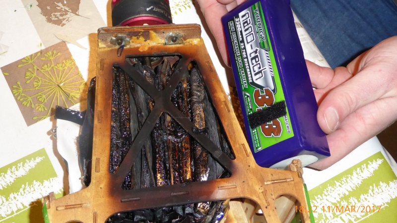

Messages : 3479
MessageSujet: Re: Chargeur de batteries   Ven 24 Mar 2017, 18:34
" mais j'y connais rien, euh, pas grand chose "
moi j'en sais un peu plus depuis 15 jours, et çà m'etais déjà arrivé !
C'est la première fois que je vois une Lipo prendre autant de volume en brûlant
La batterie avant (la même) et après
QUA HORA NON PUTATIS

il faut lire le manuel du chargeur :
https://hobbyking.com/media/file/370268270X248435X2.pdf
oui, il y a un equilibreur à l'intérieur du chargeur....
zapilon a dechargé trop rapidement sa batterie li po, le fusible n'a pas fonctionné ???? un avion qui a failli de prendre feu....
qu'est qui s'est passé ????
