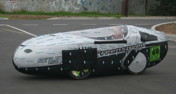

Cas concret et merci de dire qui à raison qui à tort
Étude 1
Étude 2
Patum Catus
Messages : 5973
MessageSujet: Re: L'Ov'bike 1, prototype de VM ultraléger   Lun 08 Déc 2008, 18:15
Green-Bull a écrit:
Étude 1
Étude 2
- mon premier est inconduisible sur route et mon second ; inutile.
tu les as choisi, tes exemples ! ;]
Zut, c'est quasiment la forme de mon projet, excepté que tout le couvercle serait transparent. Sad

- sous la pluie cela risque d'être drôle, non ?

Je pense que Patum Catus parle des eventuelles gouttes d'eau qui vont se promener sur le pare-brise ainsi que la bonne dose de buée pour l'intérieur qui vont laisser une visibilité pas trop idéale pour le "pédaleur"....
Messages : 3277
Localisation : proche de lyon
VPH : bx-bent
MessageSujet: Re: L'Ov'bike 1, prototype de VM ultraléger   Lun 08 Déc 2008, 21:13
Pour le premier (c'est plus un concept ou un engin de perf pure) => sous la bulle, conduire = visibilité
Avec une qualité optique moyenne (variation d'épaisseur et qualité optique lié au matériau), l'observation quasi tangentielle à la surface + la buée => visibilité nulle

parebrise à faible angle= problème,
je vous le confirme sur mon go-one: j'ai une visibilité réduite
-sous la pluie
-en cas de buée (ce qui arrive en général quand il pleut)
-en cas de soleil de face (des milliers de scintillement sur les défauts du plexiglass)
-la nuit avec les phares et les lampadaires (des milliers de scintillement sur les défauts du plexiglass)
Ca fait beaucoup!
Je vais donc refaire une partie supérieure qui me servira pour tester une vitre à 40° minimum, plus près du visage, avec visière relevable.
C'est ce qui se fait sur le Waw ou le leiba xtream. Je sais que la réalisation est délicate.
Par contre quand il fait beau et froid comme aujourd'hui, j'adore ma bulle: large panorama, en t-shirt, sans bonnet sans gants à 50km/h (avec moteur de 360w) 38km/h de moyenne sur 43 kms mixte urbain/campagne. (en passant, bravo au coyote qui fait 33 de moyenne sans moteur!)
