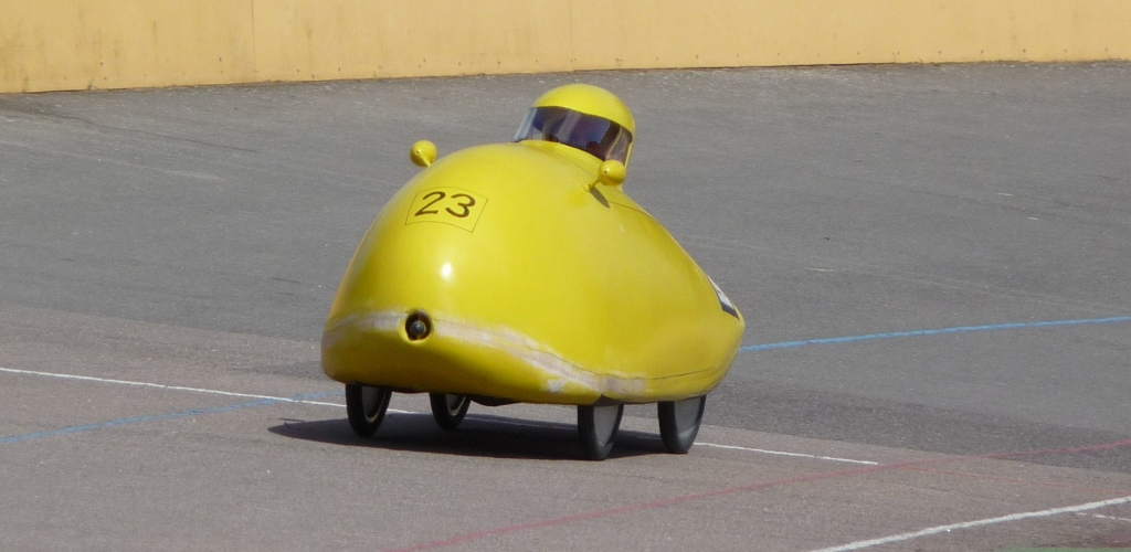

MessageSujet: Re: VM et sécurité   Jeu 03 Jan 2013, 12:37
bein justement, ca je n'aurais jamais fait, je ne sais pas pour les autre VM, mais dans le WAW, la paroi à certains endroit est sacrément balèze, pas juste une carcasse comme sur les côtés, le nez ou la queue( juste pour l'aéro). La partie sous le siège (on peut se mettre debout dessus !!!) et la paroi verticale derrière le siège ( n'oubliez pas que le waw a le nez et la queue détachable) sont super épaisses et solide j'ai l'impression en tout cas.
https://plus.google.com/u/0/photos/100025273191753445749/albums/5802482492504926785/5829185490803778114
Messages : 2202
MessageSujet: Re: VM et sécurité   Jeu 03 Jan 2013, 12:49
Leloublan a écrit:
.... j eviterai de créer le moindre bras de levier sur la fixation ...
D accord avec tout ceci.
J ajouterai que si on recule le point d ancrage (quitte à relier par une sangle plus longue).
On profite d une plus grande déformation en compression de l habitacle.
Mais ceci est à double tranchant .(au sens propre aussi...)
sur l arrière, on va chercher un point de fixation où on ne crée qu une tension et non une flexion.
MessageSujet: Re: VM et sécurité   Jeu 03 Jan 2013, 13:05
@geekolo
je ne connais pas suffisamment le WAW pour avoir un avis sur ces zones
mais dans le cas d un harnais 3 points type rallye j éviterais par exemple de percer et fixer la sangle haute en dessus du passage de roue arrière
la ou se fixe un frein type route par exemple....
