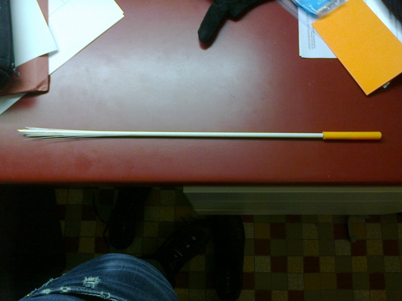

MessageSujet: Re: Fanion   Ven 18 Jan 2013, 16:28
Bon, je suis bon pour me faire un mât pour mon fanion...
sans raison apparente, et sans prévenir celui si m'a doublé dans une côte à l'horizontal.
je m'arrete... et je tire le fanion, je me suis retrouvé avec la base du mât dans cet état...
Messages : 4885
MessageSujet: Re: Fanion   Ven 18 Jan 2013, 16:44
Tu as de la chance, parce que le mien je ne l'ai jamais retrouvé.
C'est de la fibre de verre unidirectionnelle, toutes les fibres sont dans le même sens, donc très bon en flexion mais peu de résistance en compression (écrasement).
Moi j'ai acheté un jonc de verre diamètre 4mm à la boutique de tissus, ils servent pour mettre dans les rideaux, j'ai pris une longueur 2 ou 3m je crois, puis tu coupes à la longueur.
Le Barjoboss
Messages : 2271
Localisation : Sud Gard
MessageSujet: Re: Fanion   Ven 18 Jan 2013, 17:43
Lassé de dépenser une fortune en pièce détachée officielle ICE, je répare moi-même. Mais problème Decat Nîmes ne fait plus de fibre de verre Diam 6 mm (rayon cerf volant). Si tu trouves un magasin vers chez nous, je suis preneur de l'info.
Voir le profil de l'utilisateur http://www.lebarjonaute.com En ligne
Calcoran
Messages : 2844
MessageSujet: Re: Fanion   Ven 18 Jan 2013, 18:48
Sinon, magasin de cerf-volant. En ligne, il y a Boomboree je crois. Par contre c'est du 6mm la dimension standard ICE. Si tu prends du 4mm ça sera vraiment très (trop) souple.
Edit: Ah ben zut je t'ai lu trop vite, tu disais déjà tout ça Embarassed .
Nain de Jardin
Messages : 226
VPH : Catrike expedition
MessageSujet: Re: Fanion   Ven 18 Jan 2013, 19:02
J'ai mesuré, chez Catrike aussi c'est du 6mm.
trikie
Messages : 603
Âge : 88
Localisation : Léognan (33)
MessageSujet: Re: Fanion   Ven 18 Jan 2013, 19:25
Le standard américain et anglais, c'est en général du 6,35mm
Ceci dit, je trouve de la baguette blanche en fibre de verre compressée en morceaux de 1m chez Castorama ou tout bon quincailler.
S'il en faut plus de 1m, j'en prends deux longueurs et je fais un manchon avec du tube alu acheté chez les mêmes fournisseurs.
Un bon fournisseur de drapeaux avec des tiges bien longues : http://www.traumvelo.de/contao/
C'est cher, mais c'est costaud et j'en suis très content.
