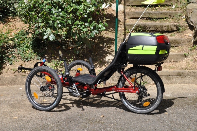

MessageSujet: Re: Comparer et choisir son trike (122 modèles comparés à ce jour)   Sam 15 Sep 2012, 16:48
Aviateur35 a écrit:
Je le charge comme ceci : sacoches cavalières souples de moto (70 litres max la paire, je crois) ou topcase de moto (39 litres), également.
Je ressors toujours les mêmes photos, je sais... Laughing
Ca, s'est pour le volume. Pour la masse, je l'ignore complètement ; je n'ai pas de balance.
Oui ! pas mal, tu peux associer les deux, sacoches et topcase, si je comprend bien ce sont des accessoires pour moto, ils s'adaptent facilement sur un porte bagage ?
