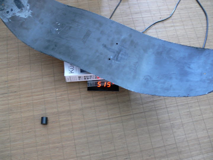

MessageSujet: photo du poids et du derriere   Lun 15 Sep 2008, 11:52
Comme on peut voir, j'ai acheté une balance pour l'occasion, de 0->5kg précision de 1 gramme.
515g. le poids.
(évidement j'ai taré la balance pour ne pas peser la boite avec)
Le derrière est parfait, pas comme le devant...
En plus ca craque légèrement .. J'ai appuyé avec la main, quand le siège était monté sans forcer trop, et ça fait des petit bruits de craquement ....
(c'est normal??)
Vas voir que je vais me retrouver avec un bout de carbone enfilé dans la fesse au premier trou que je prend??
J'espère que pas.

MessageSujet: Re: Les nouveaux sièges en carbone M5 et leur fixation   Lun 15 Sep 2008, 12:30
Le siège VK renforcé, taille L pèse 510g.
Résultat le M5 n'est pas plus lèger, mais il est plus moche.

philip
Messages : 723
MessageSujet: Re: Les nouveaux sièges en carbone M5 et leur fixation   Lun 15 Sep 2008, 19:57
En gros, j'ai un siège pas très beau, pour ne pas dire moche...
Et le poids c'est le poids génèrale de siège en carbone des autres constructeurs...
seule différence c'est que j'ai payé le prix fort...
La il vas falloir un admin pour la censure...
grrr...
mon siège en tout cas c'est en taille L pour un poids de 515 grammes

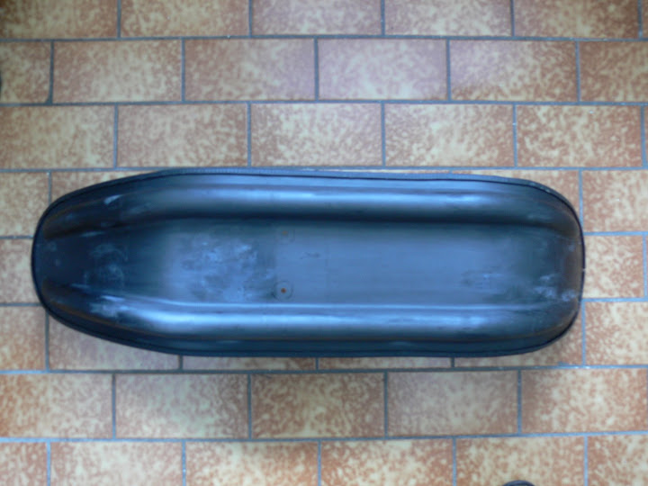

MessageSujet: [size=20]résultat du test siège carbone M5[/size]   Ven 19 Sep 2008, 16:20
Voila... 8Km et déjà de retour chez moi.
Je monté le siège il y a un quelque jour et j'attendais une belle journée pour me faire Genève Lausanne comme d'habitude...
Malheureusement j'ai commencé a entendre des craquements avant même de quitter Genève, petite bosse et CRACK, petite bosse et CRACK
Je m'arrête pour contrôler et... Mauvaise surprise, demi tour, la journée en vélo c'est fini après 4km seulement.
Le P***n de siège de M****e de M5 n'as pas tenu 4KM
C'est un foutage de goeulle!!
Je pensai bien être un ignorant en matière de carbone mais la c'est simplement un fouttage de goeulle.
ICI LES PHOTOS, ET FAUT BIEN VOIR QUE J'AI MIS DES RONDELLES EN CAOUTCHOUC POUR EVITER LE CONTACT ENTRE LES VISSES ET LE CARBONE (CELA N'AS PAS SERVI A GRAND CHOSE)
Alors Jéjon tu me donne la permission de me défouler ou pas?????
Je suis vraiment fâché avec cette boite M5
Le siège monté
Détail du vissage avant (avec les rondelles en caoutchouc)
Détail de la partie inférieure d'en haut
Voir les craquelure et carrément le travail de merde qu'ils ont fait comment il a cassé.
Détail de la partie inférieur d'en bas
Déttail d'en haut
Détail de la partie centrale, cela a tenu...
Voila, ...
Jean Pierre t'en dis quoi?
Les pros du Carbone Speedy Malric et les autres vous en dites quoi?
Je n'ai vraiment pas de chance
