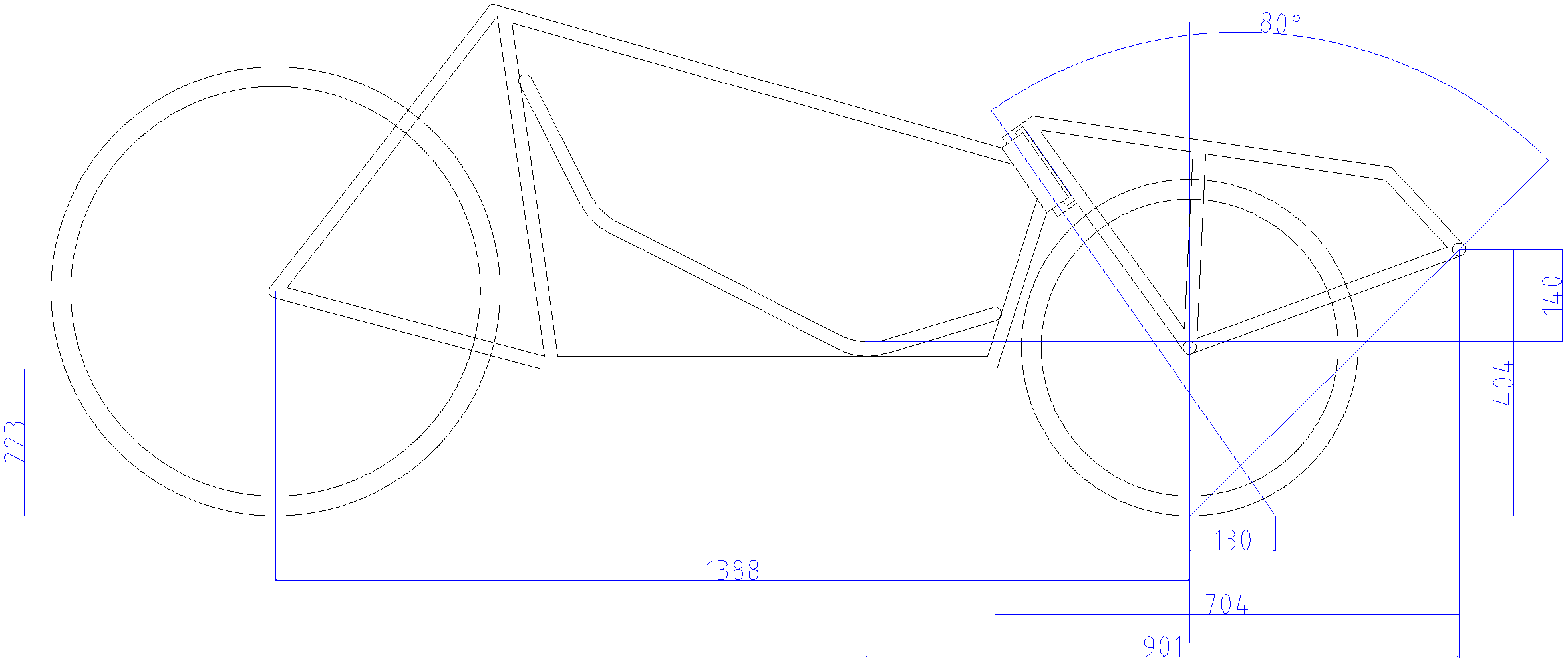

Un petit dessin s'impose afin de préciser ton idée...
Personnellement, j'aurai un peu l'impression de me trouver dans une guillotine...

Comme je n'aime pas l'asymétrie qu'impose le tube du haut, je me demande si quelqu'un a déjà réalisé ce genre de cadre mais avec deux tube en haut ?
En plus de trianguler le cadre cela pourrait faire office de barre antichoc et/ou de cadre pour le transformer en VM.
J'y ai pensé déjà mais je ne suis pas encore assez lancer sur une construction ...Et pourquoi pas mettre les tubes au peu au dessus du casque(et non autour du cou) et transformer le tout en support éventuel de protection amovible contre la pluie ?
MessageSujet: Re: Plans de speculoos ?   Ven 22 Nov 2013, 09:47
Je pense qu avec une photo ,un photocopieuse qui  permet permet de zoomer au 1/5 eme on as de quoi faire
quand a une barre en dessus de la tête je ne suis pas convaincu
la barre originelle ,si elle est rigidifie évidemment la construction ,n est pas vraiment une pure triangulation du cadre
qui s approche plutôt du losange
ce qui pourrait expliquer le vieillissement de certains cadres si j ai bien compris
donc élevé la barre ne peut qu aggraver le phénomène

"... les tubes au peu au dessus du casque ..."
Se focaliser sur le second plan
"... et transformer le tout en support éventuel de protection amovible contre la pluie ?"
Si non Laughing
Cliquer sur l'image pour study la page
MessageSujet: Re: Plans de speculoos ?   Ven 22 Nov 2013, 10:26
Centre du cadre pas triangulé donc travail en flexions alternées des soudures....
en tenir compte dans le dimensionnement des tubes!

Il n'y a plus qu'à se faire faire une intervention chirurgicale au niveau de l'abdomen pour qu'un tube puisse se loger...hihihihi
Non, mais y a des truc à Gratter notamment par rapport au plan que LELOUBLANC a ressorti de l'oubli (que j'ai souvent vu sur les posts)

le dessin que tu montres leloublan c'est tout simplement la 1ere esquisse du KA carbone développé conjointement par Laurent Dechenne et Malric

ça ressemble furieusement au spéculoos Pistache (le n°2), avant peinture, construit par Laurent pour Denis, et qui a fini sa carrière à Besançon. La roue arrière équipe actuellement mon Sokol dans sa version course.

YYYEEAAAHHHHH ! superbe , on pourrait avoir quelques photos des détails , soudures , encastrement des tubes, direction, tiges de renforts, etc Et la possibilité d'agrandir la photo du plan ?

ha !! je me souviens de cette photo   , elle a été prise au premier championnat de France à Chatelrault en 2008 ou 2009
Malirc a fait cette photo pour pouvoir construire le KA de marc
