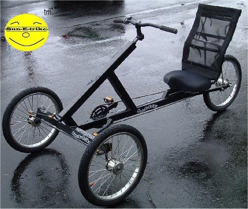

http://www.solartrike.com/
"" Suffit pas d'avoir des idées lumineuses,
faut encore les alimentées "" Embarassed

L'idée, bien; mais la réalisation laisse à désirer. Pour ma part j'ai choisi la recharge solaire à domicile et le transport de la batterie à la place, plus facile tout de même. Toutefois le projet de petits panneaux annexes sur le véhicule n'est pas abandonnée. Le truc c'est de les placer de façon utile. A vous de voir quelle peut être l'utilité d'une plaque rectangulaire en plein cagnard; comme je suis plutôt du froid ma solution est triviale.

À mon humble avis, très mauvais concept. "Seulement en été", peut-être... Mais en plus, "seulement vers le sud" ! Comme le dit Cheval fou, la meilleure solution est de laisser les panneaux à domicile, où leur rendement sera optimisé. Seuls des petits panneaux pour le matériel périphérique (électronique) méritent d'être emportés.

Le même sans le panneau solaire, qui semblerai être une option.
