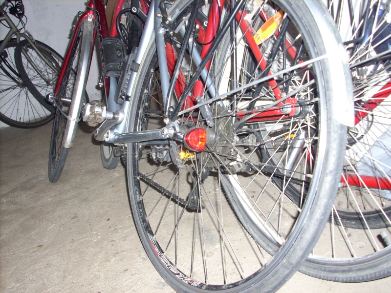

Les aimants en forme de banane (noir) sont montés en opposition sur les rayons de la roue (ils prennent en sandwich les rayons - fixations par vis). L'ensemble (bobine + éclairage) est fixé sur l'axe de la roue, et est déporté avec un bras en acier pour venir à 2 ou 3 mm des aimants.
Il existe 3 modèles :
celui qui clignote et qui arrête de clignoter à l'arrêt
celui qui clignote et qui continue de clignoter à l'arrêt pendant quelques minutes
celui qui éclaire en continu, mais qui s'éteint après quelques secondes à l'arrêt (le mien).

Hum l'idée est bonne mai sj'y voi sun gros inconvénient, ils ne sont bien visible que d'un coté du vélo !! Donc au final il faudrait presque en monter deux paire une de chaque coté du vélo.

MessageSujet: Re: Lampes à induction Reelight   Lun 11 Aoû 2008, 18:27
laf_ange, tu n'a qu'a moitié raison : en fait il n'y a pas que du coté opposé qu'on ne voit rien, du bon coté aussi.
C'est fait pour être vu de face et de derrière, pas de coté.
