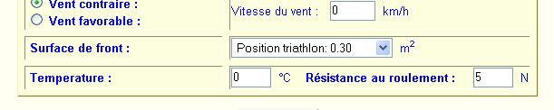

Sur ce site, ils indiquent 0.30 m² pour un VD en position triathlète.
Comment détermines-tu la résistance au roulement?
