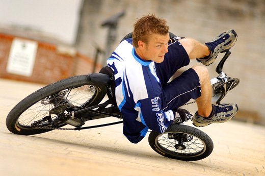

En gros c'est ça:

MessageSujet: Re: Trike et marche arrière   Lun 28 Juil 2008, 14:07
nan, pivot (rapide) sur la roue avant intérieure. Allez, on va tous s'entrainer! (dans l'herbe raze c'est parfait pirat )

MessageSujet: Re: Trike et marche arrière   Lun 28 Juil 2008, 14:18
j'avais peut-être fantasmé un peu vite, mais j'avais compris que la manoeuvre mettait le trike sur une seule roue pendant quelques instants, et pas seulement sur 2 roues (nan passsque ça, c'est trop faciiiiile)
j'ai mal compris ou bien ?
[edit] non j'ai dû fantasmer trop fort ; la manoeuvre consiste à tourner sur la roue intérieure en faisant déraper la roue arrière
pale et ça vous coûte pas trop chers en pneus ?
