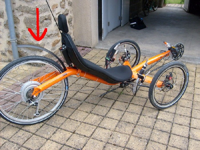

MessageSujet: Re: Trike Challenge + moteur 408/4011   Mar 07 Oct 2008, 10:53
Salut Griffon,
Peux tu me dire où tu as trouvé ce garde boue ?
Merci Wink

gryphon
Messages : 509
Localisation : mayenne
MessageSujet: Re: Trike Challenge + moteur 408/4011   Mar 07 Oct 2008, 20:44
Salut Very Happy
J'ai eu mon garde boue type VTT dans le rebut du vélociste du coin pour 6 Euros. je ne connait pas la marque. Je l'ai adapté un peu mais ce travail qui m'a pris 10 minutes en vaut la peine quand on sait le prix de l'option "garde-boue"
Pour les accus, je l'ai ai achetés ici

Une remontée de post pour un compte rendu au bout d'un an d'utilisation.
Je viens de dépasser les 2000 km ce matin au cours d'une virée de 69 km
Au niveau trike, aucun probléme à part le pneu avant droite qui va etre bon à changer rapidement suite à un probléme de parallélisme que j'ai finalement réglé au début du printemps.je vais changer les 2 pneu avant par prudence.
Au niveau électrique, aucun probléme.Pas de soucis avec le moteur et controlleur crystallyte. La batterie lipo tient le choc et débite des watts sans probléme.Par exemple, ce matin, départ à 50.10V et arrivée aprés 69km à 45.54V et la limite d'utilisation est à 36V(je me suis fixé 38V).
J'ai meme fait une sortie cet hiver par -4 degrés et la batterie a débitée sans probléme. Normalement, avec le vieillissement, la résistance interne des lipos augmente mais pour l'instant, c'est imperceptible.
Ma moyenne horaire est souvent aux alentours de 23km/H
Le trike est une fanstastique machine à ballades (et à plaisir!). J'ai redécouvert ma région sous un autre angle. Je ne pensais pas qu'il y ai autant de chateaux noyés dans la verdure et que l'on ne voit que si l'on roule tranquille et le "nez relevé".
J'ai eu des ballades géniales du genre rouler dans une foret de sapins ou le mélange d'odeur donnait l'impression de circuler dans une confiserie géante (odeur de barbapapa !), le circuit "énergie renouvelable" avec passage devant pleins d'éoliennes et passage sur un barrage hydroélectrique, la vélorysonormandie2009....
Pour l'instant, que de bons retours des automobilistes avec beaucoup d'appels de phares et pouces levés.
Petit bémol :J'avais acheté ce trike avec pour objectif de faire un peu de vélotaf mais vu le prix de l'engin, j'ai des scrupules à le laisser sur le parking de ma boite. Donc pas de vélotaf .....mais un tour le soir en rentrant du boulot. Very Happy
Cet été, j'ai pour objectif de me faire de petites virées sur la cote (St Malo, Caen, ...)
Pour résumer: Que du bonheur!!!
