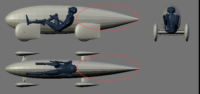

La partie que j'ai entouré en rouge elle sert à quoi ?
Car elle me parait vraiment grande et un peu inutile, sauf quelle doit bien résonner si vide.

Comme j'ai une grande gueule, je vais l'utiliser comme cure dents Very Happy

La pointe arrière c'est pour l'aérodynamisme.
Par contre, d'après les études rassemblées par Aerodyne (voir http://inter.action.free.fr), et si j'ai tout bien compris, ce genre de pointe génère des instabilités aérodynamiques (dues notamment à l'effet de portance) et donc une trainée de pression importante. C'est pour ça que les véhicules routiers aérodynamiques ont évolué vers une forme en berlingot vertical à l'arrière (comme le dessin précédent de ton quadricycle, quoi).

Oui, tu as raison Guilhem.
Et aujourd’hui, pendant que je travaillais, j'ai eu une réflexion sur le défaut majeur de ma cellule :
Différence entre tangente et rayon.
En effet, il faut que les vaines d'air contournent la cellule de manière tangente et non pas suivant les rayons depuis le centre de la forme.
Je vais travailler là dessus ce soir et je vous redonnerais de mes nouvelles.

Alors voila, après moult calculs trigonométriques, je suis arrivé à cette solution :
Ami-velomobile V.
Je trouve avec ma théorie de la tangente un cul plutôt elliptique et non pas berlingot.

D'après mes faibles connaissances en aérodynamiques, je crois qu'un fuselage qui se termine en s'aplatissant, comme une queue de poisson, est plus aérodynamique qu'un fuselage se terminant en pointe... pointue.
bon ex:
Je crois aussi qu'il est inutile de terminer de manière fine. Tronquer un peu avant la fin est aussi bénéfique, et raccourcis de plus le véhicule.

Ami c'est nettement mieux cette pointe arrière.
Tu as gagné combien en longueur ?
Le coffre sera plus petit mais nettement moins en port à faux.
Et surement moins de résonance et de souplesse dans le carénage.

J'ai modifié ma théorie. J'ai dessiné, de face une ellipse. Ensuite j'ai réalisé un demi profil et je l'ai placé sur l'ellipse à différentes hauteurs.:
Ami-velomobile.
La queue est encore plus elliptique.
J'ai gagné 100 mm sur la version tangente et 975 mm sur la version pointue.
gryphon
Messages : 509
Localisation : mayenne
MessageSujet: Re: Construction d'un quadricycle !   Dim 21 Déc 2008, 23:38
Tu as l'air super doué pour la partie calcul théorique et je n'y connais pas grand chose dans ce domaine. Je suis plutot un "instinctif" Cool et la ,mon instinct me dit qu'il y a vraiment un truc qui cloche dans ta conception de la motorisation scratch
Déjà, un pignon en POM avec une denture de 0.7 qui reçoit un moteur tournant à + de 20000 t/min et qui doit en plus subir les vibrations et chocs de la route, je suis plus que septique sur la tenue dans le temps.
Ton projet est beaucoup trop mécanique, avec plein de pignons qui inter-agissent.Ce ne sera pas fiable....
Et mettre 2 moteur qui entrainent le meme pignon, c'est l'échec assuré. Tes 2 moteurs ne tourneront jamais au meme nombre de t/min de façon synchrone et il y aura un moment ou ils vont produire une grosse contrainte sur les dents.
A une époque, en modéle réduit, certains ont voulu faire cela et les essais ont vite cessé devant l'ussure trés rapide des pignons.
Je suis partisan de la méthode "moins il y a de pieces en mouvements, plus le mécanisme sera fiable" Very Happy

MessageSujet: Re: Construction d'un quadricycle !   Dim 21 Déc 2008, 23:51
J'ai cherché dans le droit suisse pour vélomoteur (mobylette). Eh bien ça n'existe pas en quatre roues, seulement en deux ou trois roues. Il faut passer à la catégorie quadricycle léger : 350 kg, 4 kW.
1) A 17 ans, j'ai été engagé en apprentissage de mécanicien électronicien à l'EPFL car j'avais 10/10 en travaux manuels dans un institut de statique et structure de génie civil. Maintenant je suis Ingénieur ETS en électricité : (Ecole Technique Supérieur).
2) Le moteur va tourner à 9'000 t/min.
3) La démultiplication est de 30, c'est la même chose qu'une balance avec 10 cm côté roue et 3 m côté moteur.
4) Comment brancher six moteurs : L'électronique (Et je suis un électronicien confirmé) se présente ainsi : un des moteur est commandé en tension. Son courant est mesuré et les cinq autres moteurs sont commandés en courant avec ce courant initial. C'est ce qui s'appel travailler dans les règles de l'art.
Sinon il y a la méthode du tout en série qui fonctionne très bien :
Moteurs en séries
Cool

MessageSujet: Re: Construction d'un quadricycle !   Dim 21 Déc 2008, 23:58
Ou l'art de compliquer la chose juste pour prouver ses compétences.
Dommage de vouloir avoir raison et après de se planter.
Car tu as révisé combien de fois ta carrosserie avant de trouver un bon compromis ?
Pour la motorisation fait de même écoutes les autres et repenses cette partie.
Et pourquoi alourdir ton véhicule avec 6 moteurs, alors que 1 bien exploité serai suffisant.
Tu vas réussir à tout griller et après tu dira zut je me suis trompé.
Et puis pour mieux amortir les chocs une courroie serai bien plus intéressant qu'un train de pignon.

MessageSujet: Re: Construction d'un quadricycle !   Lun 22 Déc 2008, 00:19
Hou mais ça fait des lustres que je suis sur d'autres forums côté motorisation et batteries.
Quand à mes bifurcations côté cellule, c'est mieux sur le papier qu'avec un marteau et une scie.
Comme je me le répète :
- Imagine : je veux un quadricycle.
- Dessine : c'est en cour.
- Réalise : ça prend 160 heures.
Il y a aussi :
- Sûr : Bof ...
- Bon marché : 1'750 Euros au stade actuel ...
- Léger : Y'a du progrès à faire ...
- Aérodynamique : Ce serra certainement le cas.
- Roulant : Pas encore ça ...
De plus j'essaie de tenir compte des critiques lorsqu'elles sont pertinentes.
Par exemple, sur un autre fil, quelqu'un a dit que c'était mieux d'avoir une cellule sans saut pour la verrière, cela permettait de gagner 10 km/h en bas d'une pente. Eh bien voila ...
De plus, ma carrière de bentrider, m'a apprise :
- Stabilité.
- Visibilité.

MessageSujet: Re: Construction d'un quadricycle !   Lun 22 Déc 2008, 11:26
D'abord je voudrais montrer mon du fait que tu fais de choses réelles que je ne serais pas capable de faire.
Mais je doute fortement que ton système de moteurs en série marchent bien longtemps. Ce n'est pas une question d'électronique (je suis aussi ingénieur électronique), mais de mécanique (là je ne connais que les bases): il n'y a pas de système de différentiels droite/gauche.
Peut-être t'as prévu des différentiels mécaniques en aval des moteurs? Ce n'est pas compliquer un peu les choses?
Aussi je suis un peu de l'avis de gryphon: les moteurs ne donneront jamais la même poussée, même s'ils sont à la même intensité. A moins que tu fasses un contrôleur pour chaque moteur, avec un circuit (processeur) de coordination de toute l'ensemble. Compliqué.
Mais je me répète, je suis admiratif de ta constance pour réaliser quelque chose de réel.
