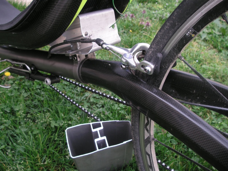

De mon côté, pas encore 500 km, mais pas encore aussi à l'aise sur ce vélo que je l'étais sur le "yellow banana" (= le LR jaune acier qui fait les délices de Seb17 je crois; au fait, merci à lui car c'est sympa d'avoir des nouvelles de ses exs... vélos).
Pour les points à améliorer:
- avancer le siège : il a été repercé et reculé, du coup j'ai une interférence roue/pédale un peu trop importante à mon goût. Je vais essayer de redéplacer le siège. Peut être passer au 165 (Armandos: qu'as tu monté comme pédalier en 165?)
- renforcer l'appui tête. Il a été bizarrement monté et recoupé. Du coup, il n'a plus les "nervures" de côté qui rigidifient.
- passer aux freins EBS pour me dégager la vue. C'est vraiment indispensable je trouve.
- trouver un réglage correct des dérailleurs. Pour le moment j'ai un frottement à l'arrière qui me déplait sur le petit pignon.
- passer de la colophane ou quelque chose sur la bome. J'ai beau re-serrer (et casser des vis), cela continue à tourner. Mais je ferai cela quand j'aurais adapté le siège.

mon pedalier est un ultegra hollowtech II (roulement externes) acheté d'ocaz
Je crois savoir que savoir que Shimano ne commercialise plus les pedaliers route en 165 (a verifier).
sur Bentokaz j'ai trouvé aussi un Truvativ Rouleur GPX qui orne la bome du 20/20 de ma douce.
ton appuie tete a du être victime d'une tentative de positionnement sur l'avant du siège..raté.
Le frottement serait.il du a la chaine contre la base (ca m'est arrivé aussi)
Si oui ,sers ta butée externe (vis H)
verifies aussi le centrage de ta roue
pour la bome:
une feuille de plastique transparent pourrait te faire gagner 0.1ou 0.2mm sur le diametre de la bome.
tu la glisses entre la bome et le cadre,ca devrait suffire
sur le titane j'ai jamais eu besoin de serrer.Tu es le premier cas que je connaisse
sur le LR ,le probleme peut venir en fonction de l'epaisseur des couches de peinture mis en oeuvre
mais le Tica est brut (pour nous les hommes YEAH!)
