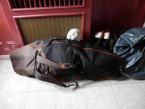

J'ai finalement acheté une housse de bodyboard ou d'un truc s'en approchant, à décathlon, rayon sport aquatique. Le vélo rentre entièrement dedans, sauf les roues. La fourche dépasse d'environ 10cm mais j'envisage de la démonter une fois arrivé au cap nord. L'ensemble est très compact, la taille d'une grosse guitare. La housse est bien foutue puisque qu'elle comporte des bretelles amovible, qui rendent le transport aisé. Elle a l'air très solide, et est compacte une fois repliée. Une fois arrivé à hamburg, elle prendra place entre le porte bagage et le top-bag. Je mettrai les roues dans un sac en toile avec tout les reste de mes affaires (le types de sac multicolore qu'on voit en haut de cette photo).
photo de la housse (de très bonne qualité pour les 70euros qu'elle coute) :

Salut Iroise,
Il s'agit de cette housse (housse de "wakeboard" de marque Jobe, modèle padded)
