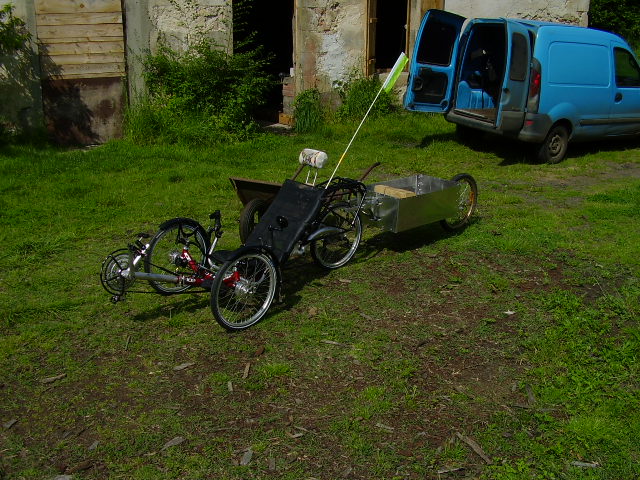

apres ma premiere réalisation de remorque pesant un ane mort http://velorizontal.bbfr.net/le-coin-du-constructeur-amateur-f10/fabrication-d-une-remorque-plateau-t3472.htm , voici la toute derniere, dont je remercie Olivier Marchand de m'avoir transmit les plans de sa remorque " la rafale " que l'on peut obtenir sur son site : http://remorque.rafale.free.fr/Francais/
celle ci est réalisé tout en alu et pese 5kg800 contrairement à ma remorque plateau qui doit avoisinner les 30 kg!!!
désolé mais je n'ai pas fais de photos pendant l'assemblage....
et re désolé mais chais plus comment on fait pour faire un lien

malgrès qu'elle soit tout alu et vis anodisé, elle ne m'a couté que à peine 90 euros ( je suis meme pas sur de les avoir atteints, j'ai pas fais les comptes )
Toute la caisse alu est de la récup ainsi que l'on peut le voir pour la roue et la jante, l'usinage des pieces faites par mes soins ainsi que ceux du beau pere!

Comment as-tu fixé la remorque au tryke ?
Cela ne ressemble pas à du clasic.
Un p’tit photo svp !

MessageSujet: Re: Remorque mono-roue   Sam 07 Juin 2008, 21:32
ben ça se voit sur la photo la fixation : si je ne m'abuse, les pattes verticales restent à demeurent boulonnées sur la plaque de fixation de feu arrière du porte-bagages, tandis que le "U" du timon se détache des pattes verticales grâce à des écrous papillon

MessageSujet: Re: Remorque mono-roue   Sam 07 Juin 2008, 22:12
Bon sang, mais c’est bien sûr ! silent
J’chuis c.. j’avais pas vu Embarassed , super idée, ainsi l’axe de roue morfle moins.
Merci chabiz

Petite question sur la fixation: le porte bagage sur le ICE est il conçu pour supporter les efforts dans le sens longitudinal+vers le haut et non pas vers le bas? Si je ne m'abuse il pourrait (charge très lourde) se détacher (on l'installe en l'insérant depuis le haut par l'arrière).
Pourquoi ne pas avoir cherché une attache sur le moyeux arrière comme pour une Bob?
Le bon côté est que le porte bagage est suspendu sur les ICE
Pour transportes des charges sur un ICE, j'avais sinon bien aimé cette variation en jouant sur des rallonges des tubes:
http://42.blogs.warnock.me.uk/cycling/index.html
