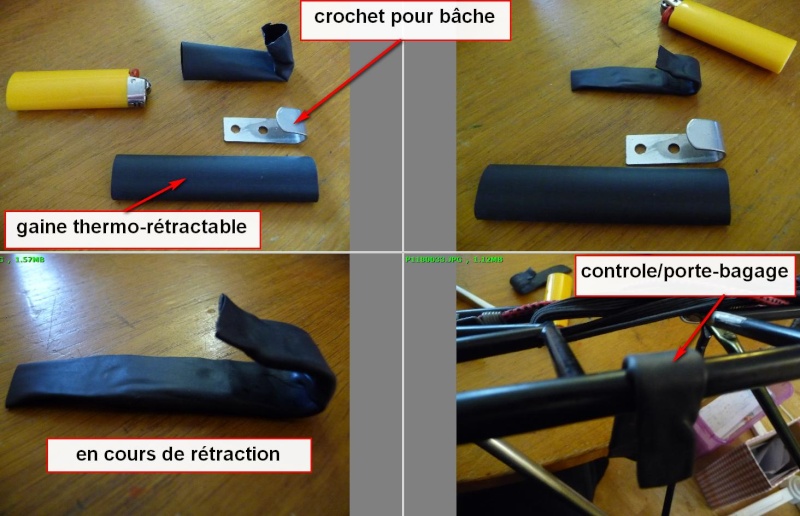

les crochets des sacoches:
-de portage ,
-et de stabilisation (avec tendeur-sandow)
Le recouvrement des crochets avec du plastique caoutchouté (gaine thermo-rétractable),permet de ne pas voir les sacoches bouger pendant le roulage ,
ni d'entendre cet affreux grincement-couinement quand le métal des crochets frottent sur le métal du porte-bagage++++.
La relative élasticité résiduelle de ce matériaux permet aussi de régler les crochets au plus près du porte-bagage:
aussi,le risque de les voir tomber en passant dans un nid de poule est beaucoup plus limité.

Messages : 5058
MessageSujet: Re: Fabriquer une sacoche pour trike ou low racer,pas cher - to Build a Pannier   Mar 08 Jan 2013, 19:33
Je viens de changer les crochets
pour les surdimensionner,quitte à augmenter le poids total des sacoches.
Pour cela j'utilise des gros crochets trouvés au rayon étagère (équerre,etc.) de Brico-Dépot (1.45€/pc) large de 3cm (?) que je découpe en 2 dans le sens de leur longueur pour en garder 2cm de large +un coup de polissoir.
Un petit reste de gaine thermo-rétractable rouge en agrémente l'esthétique ,plus en harmonie avec le reste de la sacoche,
au lieu de la gaine thermo. noire montrée plus haut.
La boulonnerie de 1ere intention (vis,rondelles,...) pour fixer ces crochets aux sacoches sera remplacée* aussi par de la visserie inox (vis,rondelles,....),plus durable dans le temps et....sans entretien = plus de tranquillité d'esprit,mais aussi -hélas- plus lourde.
*:Ayant déjà eu une faiblesse sur une ancienne sacoche du commerce qui s'était alors décrochée inopinément en pleine descente de col,et écrasée par un poids-lourd (volontairement???),je préfère désormais du très solide..
REMARQUE:
+++Le plus gros avantage des crochets métalliques -versus des crochets plastiques- est sans nul doute la possibilité de les adapter au plus juste /porte-bagage,
voire de pouvoir les activer en cours de route,sans risque de les casser,grâce à l'élasticité relative du métal.
Ainsi en 2011,j'ai embouti fortement 1 de mes sacoches (contre un poteau,en marche arrière...),qui a totalement tordu 1 des crochets,que j'ai pu re-façonner en 1 instant avec ma mini-pince.
photos prochainement.....

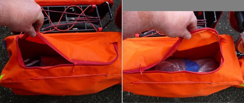

Pour le plaisir de peaufiner la fabrication,
je terminerai avec une mini bonnette de protection,recouvrant et protégeant essentiellement le dessus de chacune des sacoches,
comme le ferait une protection anti-pluie pour sac à dos,et ce,sachant que le tissu est totalement imperméabilisé (PU et résine époxy/carbone),
pour 2 raisons principales:
-occultation de l'ouverture principale des sacoches (où se trouve le ZIP) ,pour limiter le vol :
ce qui s'avère particulièrement utile devant des grandes surfaces alimentaires en zone urbanisée,quand je laisse mon trike sans protection,ni antivol
-imperméabilisation complémentaire du zip en cas de pluie très forte et durable ,
car il y a un peu de jeu résiduel entre les 2 navettes quand la sacoche est fermée par les 2 navettes,
que je pourrais certes sceller avec un peu de mousse fixée à demeure sur l'une d'elle et qui viendrait s'emboiter dans la seconde lors de la fermeture,
comme un joint d'étancheïté de porte.
Et aussi:
-commodité à l'arrêt pour l'accès aux sacoches régulier et fréquent+++++ ,même sous très forte pluie,sans les voir se remplir d'eau.
-pour transporter occasionnellement un objet trop volumineux/dimensions des sacoches,qui dépasserait légèrement de l'ouverture principale (gros pneu à tringle rigide,roue de dépannage,etc.,...)
Le modèle :
-ne se veut pas du tout esthétique,même si sa couleur rouge (liée au hasard:chute en stock de tissu nylon) est assez en harmonie avec le tissu orange des sacoches,
-mais il est le plus occultant possible.
-très léger, (grâce au très faible grammage)
-recouvre totalement les sangles de portage, et dissimule en partie les crochets de fixation/porte-bagage,(limite encore le vol),
-résistant à vive allure (jusqu'à 90 km/h),
-avec imperméabilisation complémentaire et totale au polyuréthane (comme d'habitude!,et coutures comprises!),qui compense largement le faible grammage du tissu,en l'empesant+++++
-ne flapissant pas au vent,grâce à la rigidification apportée par l'enduction au PU,
-escamotable totalement des sacoches en 1 instant ou rétractable en partie* grâce à des micro-aimants néodymes qui sont alignés sur les crochets des sacoches et qui viendront se coller à eux,(*:par exemple,pour un temps mitigé avec averses impromptues et irrégulières en journée)
-avec quelques patchs élastiques sur chacun des côtés et un élastique fin et linéaire dans l'ourlet,faisant le tour de la sacoche,relié sur le devant avec un micro-Tanga
pour en régler le serrage,et ainsi pour en parfaire l'étancheïté périphérique au gré du remplissage plus ou moins important des sacoches au fil des jours,qui en modifie leur forme.
Messages : 5058
MessageSujet: Re: Fabriquer une sacoche pour trike ou low racer,pas cher - to Build a Pannier   Jeu 04 Avr 2013, 10:41
:les anses non rétractables
sont maintenues coincées par les vis supérieures maintenant les crochets de support:un nœud aurait été trop épais.
:pour sortir la anse rétractable ,
il suffit de tirer dessus et elle coulisse facilement=rien de plus simple!.
Pour la rentrer il faut tirer,mais cette fois-ci par l'intérieur de la sacoche,une fois celle-ci installée sur le porte-bagage,avant de la fermer avec le zip.
:je peux y placer des bouteilles de 2L tout aussi facilement!....

Les photos qui suivent ont été prises volontairement par temps très couvert et très humide.
Les photos ont été juste recadrées ,sans autre modification (tel que:gamma,teinte,.....).
On remarquera ainsi la très haute visibilité des sacoches (= sécurité passive!).
Le fanion est ainsi non indispensable,mais c'est déjà vrai avec ma sacoche latérale (même couleur et même éléments de sécurité passive).
Chaque sacoches pèsent 930 g (sans leur bonnette de quelques grammes),ce qui semble important de prime abord,
MAIS il faut relativiser:
-je peux y placer ma tente et mon duvet:pas besoin de sacs épais et isolants/pluie+++++.
C'est aussi très pratique en limitant le nombre de bagages quand on prend un transport (train,....)!
Je peux largement y placer TOUT le contenu de ma sacoche latérale sise sur mon siège,
quand mon vélo se trouve -sans surveillance- dans le compartiment "vélo" de la SNCF.
-pas besoin de porte-bagage complémentaire (grosse économie de poids) ,ni de sacoches additionnelles.
-leur forme permet d'y placer mes affaires comme je le désire:en long,en large ou en hauteur,ce qui s'avère particulièrement pratique pour des bouteilles d'eau de grandes contenances.
On remarquera aussi la possibilité de dissimuler les navettes à la vue des voleurs (photo 2 et 4).
En "position standard" :elles sont placée au milieu du zip,permettant ainsi un accès aisé au contenu des sacoches:
possibilité de n' ouvrir qu'1 seul côté (photo 5).
