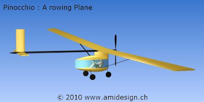

J'ai dessiné un avion force musculaire :
AMI-Pinocchio
C'est une machine à propulsion type aviron qui est plus efficace que à pédales

MessageSujet: Re: Voler avec un vélo couché ?   Mar 03 Aoû 2010, 23:39
avec des grosses roues !
Et euh, d'après la tête des profils, je me dis que le pilote ne regarde pas là où il va. Est-ce réellement souhaitable pour un engin qui ne serait de record, de plus si l'on veut ensuite s'en servir sur route ?
Tiens c'est d'ailleurs une piste ça, Amidesign : si le mouvement d'aviron est meilleur, alors dériver l'entraînement de la roue pour entraîner l'hélice peut être une idée à creuser (plutôt que de passer par une chaîne, la roue arrière, etc).

Je ne pense pas que le rendement en aviron sois meilleur.
En endurance c est kif kif.
Par contre en Sprint on doit pouvoir developper plus de puissance en effet ==> interressant pour le decollage.
Par contre, ca prends aussi plus de place//plus lourd//plus de trainee.
De plus, le pilotage est deja tres complique, on avait deja pointe du doigt que piloter + pedaler ca doit pas etre evident, alors piloter + ramer, oulala...

Quand à mon avion à pédale
J'avais imaginé lui dessiner des rames à air
Des énormes rames à l'extérieur manipulées par le pilote
Effectivement le pilote regarde en arrière
Mais il existe des barques et un vélo qui regardent aussi en arrière
Au vu de l'avion musculaire qui bas des ailes
Il est vrais que le rameur peut tirer des câbles pour cintrer les ailes
