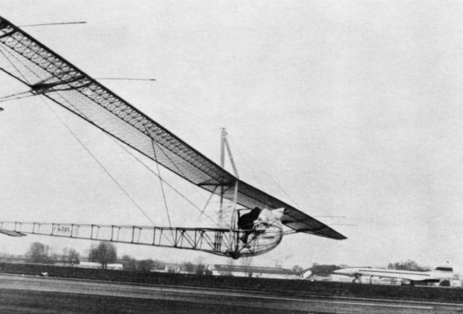

Bonjour Jean-Charles, Bonjour à tous.
Voici l’histoire de "l’Aviette" Hurel-Dubois telle j’ai été en mesure de l’interpréter..
Hurel –Dubois était un avionneur très populaire dans l’ après-guerre entre 1945 et1960. Ses conceptions se caractérisaient par des ailes à grand allongement ( type coupe papier) et dont le rendement (économique, performance, capacité d’atterrissages courts) était exceptionnel. Cette conception était malheureusement onéreuse à la réalisation. Les promesses de commandes avaient fondues comme neige au soleil et pratiquement seul l’IGN acheta des avions HUREL. (J’ai eu personnellement le privilège d’un vol a bord d’une de ces machines qu’EDF avait loué au début des années 80 pour faire des mesures dans les panaches des réfrigérants de la central de Bugey).
Afin de relancer l’intérêt autour de ses conceptions ( et de son entreprise), Maurice Hurel avait entrepris l’étude de son « Aviette » a propulsion humaine au début des années 70, années ou le prix Kremer était en renouveau dans l’émulation donné par la presse. Suivant le respect de ses conceptions théoriques, l’Aviette d’Hurel avait 42 mètres d’envergure…
Avec le concours de l’armée ce projet national était conduit dans le secret qu’on accorde aux militaires. J’étais à cette époque (1975 –1976) aspirant vélivole sur le terrain de Morêt-Episy et il y avait parmi nous un élève qui bénéficiait d’une formation un peu plus privilégiée. Cet élève était un appelé du contingent (j’ai oubli son nom !) dont la rumeur filtrait qu’il était aussi un cycliste confirmé. Ce n’est qu’au bout de plusieurs semaines d’interrogatoire que le puzzle s’est clarifié. Ce garçon avait été sélectionné pour piloter une machine volante à pédale construite par Hurel Dubois…
J’étais jeune, mais il m’était évident que ce garçon, certainement excellent cycliste, montrait des appréhensions à voler… que par ailleurs il était tenu à ne pas montrer à l’autorité militaire... Il était pour le moins crispé et je pense qu’une grande partie de l’échec à été inscrit dans le choix du pilote…
Il faut dire que le prix KREMER imposait en vol en forme de 8. Les 42 mètres d’envergure rendaient obligatoire à piloter les virages de l’Aviette à plat pour conserver l’effet de sol (uniquement avec la cadence pour les spécialistes…). Du bord de la piste, je voyais que le pauvre garçon souffrait beaucoup à tenter l’apprentissage de cette délicate manœuvre, qui plus est sur un « Rallye »,dont le comportement serait à mille lieux de celui de l’Aviette.
Parallèlement à ces apprentissages sur le terrain de Morêt, les véritables essais de l’Aviette étaient menés sur l’aérodrome du Bourget. On utilisait une voiture pour tirer la machine.
Et puis un jour, je n’ai plus revu le cycliste à Morêt…. La rumeur de l’échec l’avait remplacé. On disait que la machine avait été incapable de virer, de même les vols en ligne droite infructueux. ?
Pour sauver la mise et récupérer un peu de la mise, Hurel organisa une séance pour l’actualité cinéma GAUMONT ( elle est visible sur mon montage « Histoire de la propulsion humaine »)
Officieusement un vol réussi de 1000 m restera la performance attribuée à « l’Aviette ».
Plus tard on a su que la machine avait été détruite « accidentellement » dans son hangar
