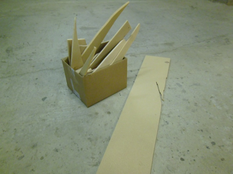

Alors, je pense que je suis dans le bon post pour décrire la fabrication d'un mât multifonction qui permet de supporter le fanion, le feu arrière et la caméra ou autres appareils.
Il est fabriqué par usinage d'un noyau qui sera shapé puis recouvert de tissus carbone.
Je ne prétends pas non plus avoir la science infuse, donc si vous voulez intervenir pour améliorer le processus, n'hésitez pas, du moment que c'est constructif.
1ère étape, la fabrication du noyau.
Découper les morceaux dans des chutes de mousse PVC de type airex, ici du 8mm d'épaisseur.
Un cutter suffit pour cette opération.
Ensuite il faut coller les différents éléments, j'utilise pour cela un adhésif époxy bi-composant, celui-là est périmé mais fonctionne toujours très bien.
Ce produit est corrosif, donc par principe, je porte des gants et un masque lors de la mise en oeuvre.
Comme je n'ai pas le pistolet et la buse de mélange, je dépose des parts identiques du durcisseur et de la résine sur une planche.
Ensuite, je mélange soigneusement à la spatule.
Et je dépose la colle sur une face des morceaux à assembler.
Puis vient l'assemblage et le maintien en position le temps de la polymérisation. Soit 24 heures à la température du garage.
Il est possible d’accélérer le processus en le mettant au four autour de 50°c.
Voilà, c'est terminé pour aujourd'hui.
