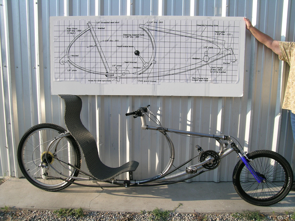

pascalambic si tu as un appareil photo digital, tu peut simpliment faire une photo (perpendiculièrement) de ton dessin en mode macro, c'est presque comme scanner un document
mtauss
Messages : 1431
VPH : variés
MessageSujet: Re: Ground Hugger XR2 (propulsion à deux chaînes)   Dim 27 Avr 2008, 14:14
A mon avis, un système avec une seule bielle, comme celui du rameur roundrowing est déjà un mauvais système au niveau du rendement... L'avantage sur le rameur est qu'il permet de tiré et pousser tout en propulsant, donc en utilisant vraiment un maximum de muscle... Contrairement au Thys par exemple qui n'utilise que les muscles du "tiré"... Celà dit, le Thys est beaucoup, mais vraiment beaucoup plus performant que le roundrowing...
Pour le système à 2 bielles en série comme imaginé, même si c'est possible, ça aura à mon avis un rendement très probablement mauvais... Celà dit, le problème des forces d'inversion est limité, à cause de la roue libre du vélo... En effet, si le mouvement s'inverse, l'effet serait un peu comme si on pédalait en arrière sur un vélo à roue libre, donc très peu de forces inversées.

Voilà, ça doit marcher :
Je pense qu'ici une seule bielle suffit (mise à part la solidité des matériaux).
Pour le système où le mouvement peut s'inverser, le problème c'est cela se passe au démarrage.
pascalambic.

interessant le dessin
reste à savoir que il faut avoir un espace pour la fourche et le guidon.
puis je reste avec un doute sur l'idée d'une bielle à une seule tige.
si j'ai bien compris ton idée serais d'avoir un presque flévobike, avec la transmission qui passe dans le cadre.
La pensé la plus claire que j'ai pour le moment concerne la ligne de chaine du ground hugger XR2, elle bien droite, ca évite les frottements.
Avec mon M5 sp559 (super joli vélo) j'ai pas mal des pertes... scratch

Je pense que ça ne fonctionnera pas car tu ne franchiras pas le point mort faut d'intertie de la transmission.
Au mieux, le mouvement sera si saccadé que ce sera insupportable à utiliser.
Ceci dit l'idée est plutôt sympathique

Parker 1 a écrit : "Je pense que ça ne fonctionnera pas car tu ne franchiras pas le point mort faut d'intertie de la transmission.
Au mieux, le mouvement sera si saccadé que ce sera insupportable à utiliser."
Bon, le point mort m'a tué... M'en vais siroter une autre bière tiens...

philip
Messages : 723
MessageSujet: Re: Ground Hugger XR2 (propulsion à deux chaînes)   Lun 05 Mai 2008, 19:15
oui mais c'est plus compliqué que fixer un garde-boue.
j'ai fait une petite modelisation en 3D avec maya, j'ai utilisé des dynamiques, (c'est à dire que les objets 3D suivent des lois fisiques)
et... ca ne marche pas.
Il y a exactement ce problème que pascalambic a reporté, il y a un point mort qui sera difficile à franchir ou le truc sera super saccadé.
J'ai aussi acheté une boite de mechano (type de lego en fer)
J'ai reproduit le mouvement à bielle, et ca ne marche pas.
donc.. mon default de jeunesse (37 ans... scratch ) de croire de pouvoir faire mieux que une chaine et une couronne.

Sur les locomotives à vapeur (ou électriques anciennes), il n'y a jamais de point mort car les bielles sont décalées de 90° (1/4 de tour). Ainsi, il y a toujours une bielle au point mort et l'autre au point "fort" (qui tire ou qui pousse). Il faudrait un axe de pédalier en zig-zag comme un vilebrequin de moteur de voiture.

Ha mais ça je l'ai dit depuis le début qu'un systéme a bielle unique ne pouvais pas marcher. Rajoute une bielle a 90° tu verras que cela marche sans probléme cela tourne parfaitement rond, par contre niveaux gain de poids ... Pas sur que tu y gagne bien au contraire.

C'est exactement ce que j'ai dit il y a pas mal de temps faut deux bielle décalé de 90° (un quard de tour) ainsi comme tu dit on est toujours sur un point fort ou deux point moyen.

Je ne suis pas (encore…) un constructeur amateur, quoi que l’idée me trotte dans la tête… mais en ce moment je n’ai pas le temps.
Je découvre quand même sur le net ce site australien, qui pour 50 € (75 $ Australiens), propose les plans pour la construction de ce vélo couché (aussi sur CD).
https://www.rqriley.com/xr2.htm
Le prototype a un look pas mal, mais je pense qu’il faudrait maitriser vraiment bien certaines techniques de construction (et se débrouiller pas mal en Anglais aussi…).
Avis des experts ?  scratch

Un très vieux vélo avec le même problème que le Velocar - direction par cardan - plus tu veux t' appuyer sur le guidon pour se redresser, plus tu fait tourner le guidon et serrer le virage Sad
