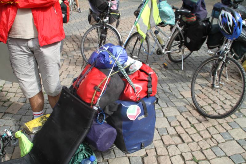

MessageSujet: Re: Sacoches de voyage   Mar 22 Fév 2011, 20:43
Petit up...
Voilà une petite photo (clic pour agrandir) des sacoches sur mon sprint:
J'ai donc pour 200€ chez cyclo-randonnée (achats progressifs depuis 2.5 ans, top case reçu hier):
2 sacoches par enroulage aqua back (40L)
1 top case, fermeture par 2 clips (30L)
1 boudin (20L)
Il me reste à mettre la sacoche de guidon Cyclo-randonnée Eau 6
Je pensais acheter un second boudin pour le mettre le long du siège mais je préfère nettement le top case, très pratique et accessible en 2 secondes.
Par rapport à la photo je vois mieux le boudin (tente décathlon T2, 3.5kg) entre le siège et le cadre, pour baisser le centre de gravité.
Duvet, matelas, popote, trousse de secours, affaires de pluie et quelques babioles vont dans les 2 sacoches, vêtements et bouffe voir même la tente dans le top case.
Me voilà donc avec une capacité de 100 litres totalement étanche, enfin tant qu'il y a moins de 70cm d'eau
Il y en a pour 4.2kg (fabricant), c'est raisonnable.
Messages : 6708
MessageSujet: Re: Sacoches de voyage   Mer 23 Fév 2011, 03:11
Superbe ce montage, +1 pour les sacoches étanches en voyage c'est vraiment important et je dirais même essentiel (duvet au sec)
Messages : 2533
MessageSujet: Re: Sacoches de voyage   Mer 23 Fév 2011, 08:19
tu ne mets pas de fanion? le mien est dans le chemin du sac rond de devant, du coup je glisse une petite fonte
