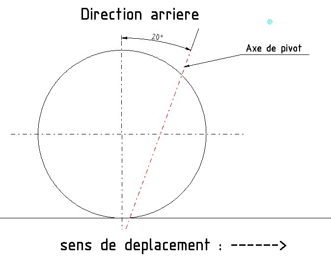

J'ai peur qu'une direction centrale soit encore plus difficile à mettre au point. Apparemment le python est instable au dessus de 50 km/h, dommage pour un LR!
Si je n'arrive pas à stabiliser une direction arrière simple, je préfère m'en tenir à un montage avant classique du genre baron, tant pis pour les roues de 700 Sad
Pour illustrer mes précédents propos, voici une copie d'écran d'une solution qui à mon sens pourrai sinon stabiliser, améliorer une direction arrière. Bien sur, les critiques seront bienvenue

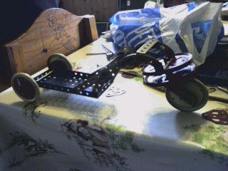

En attendant, j'ai fait ce truc là :
Après divers essais, j'obtiens de très belles lignes droites très stable avec les réglages approchants suivants :
Je n'ai pas pu mesurer précisément la chasse, mais elle semble faible...
Si je me lance dans un proto, ce sera avec un système proche de ces rêglages mais autorisant des ajustements... J'y réfléchit

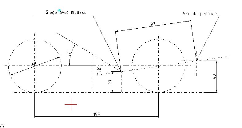

Une idée de la géométrie que pourrait avoir mon vélo en roue de 700.
Qu'en pensez vous?
En gros j'ai repris les côtes et les inclinaisons de mon pioneer, le tout surbaissé bien entendu! Wink
Autre chose, j'ai beaucoup de mal à dessiner avec qcad (ergonomie )
Je serai très intéréssé par l'acquisition de varicad pour un usage non pro, pensez vous que je puisse bénéficier de la licence étudiant?
J'ai vu sur leur site qu'il faut s'enregistrer pour la demander, mais l'anglais et moi ça fait 2 et j'ai peur de mal renseigner les différentes cases... pale
Messages : 7495
MessageSujet: Re: Un vague projet... [direction arrière ?]   Mer 02 Avr 2008, 14:21
Ah, t'es revenu au vélo ?
Vaut sans doute mieux
Je pensais que ton projet avait évolué vers le trike ; j'ai pas eu le courage de (re)lire tous les fils alors je vais peut-être répéter, mais bon
Avec un tricycle classique, genre tadpole non inclinable, je suis à peu prés sûr qu'en descente, ça ira tout droit ; y a pas assez de poids sur l'AR et la chasse aura du mal à compenser !!!
(je parle en fonction de dérapages constatés sur mon trike où la roue AR suivait la direction globale du trike, à 30 ° de sa direction à elle !!! pale )

Jéjon a écrit:
A priori, la direction arrière permettrait aux tractions directes de s'affranchir de toute influence du pédalage sur la direction.
En fait je recherche l'efficacité d'un LR traction avant avec une maniabilité acceptable.
Déjà que avec le pioneer, sa roue avant de 26 et mon mètre quatre vingts je suis obligé de déclipser les cales dans les virages pour ne pas taper le talon sur la roue et me ramasser.
:velo3:
Un tel LR avec, de plus une roue avant de 700 passe soit par un pivot avant ayant un angle très prononcé ou central, mais dans les deux cas il faut se désaxer dans les virages et je trouve que ce n'est pas très élégant et encore moins confortable...
Et pis c'est un défit, c'est encore un truc pour pas faire comme tout le monde, enfin j'adore bricoler et inventer des trucs
