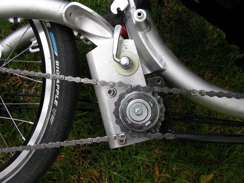

Le système fonctionne enfin avec un des nouveaux contrôleurs sensorless vendu chez Ebike http://www.ebike-discount.com/shop/article_43A/Contrôleur-Plug-and-Play-SENSORLESS-36V-250W-20A.html?shop_param=cid%3D9%26aid%3D43A%26/ à 65€.
En plus j'ai adopté leur système Plug & Play, très pratique.
Bref ça marche parfaitement : progressif, efficace, le rendement semble bon. Ce contrôleur 250W limite théoriquement à 20 A, cependant mon Watts Up indique que ça ne dépasse jamais 14 A, ce qui fait quand même plus de 500 W en pointe, largement suffisant pour moi.
Mon moteur est fixé sur le cadre par un seul écrou grâce à un tube qui passe à travers l'articulation de la fourche arrière. Sur ce tube est soudée une plaque qui porte le moteur qui est donc sous la fourche.
Pas de problème de sens de rotation du moteur : il suffit d'inverser deux des trois fils.
Je n'ai qu'une roue libre sur le moteur, en revanche j'ai un pédalier à roue libre de tandem qui fait que le moteur ne l'entraîne pas.
Pas de problème d'alignement de chaîne avec mon moyeu Rohloff qui, quoique ancien, marche toujours bien et permet une gamme de vitesses intéressante : je peux monter la côte à 15% derrière chez moi sans pédaler sur le petit rapport en consommant 5 à 6 A, et sur le grand, je dépasse facilement les 40 km/h en pédalant sur le plat (à 14 A).
Photos du dernier montage à suivre
Pour le positionnement du moteur j'ai une ancienne photo qui montre le mode de fixation, mais c'était un système à double roue libre et chaîne primaire que j'ai abandonné à cause du mauvais rendement en pédalage non assisté :
