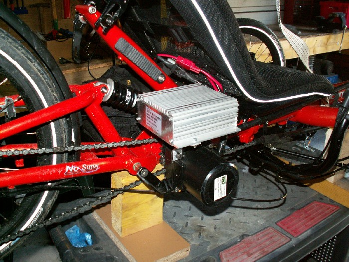

Sur demande de Jean-Claude, j'en profite pour mettre des photos de mon montage actuel.
Double roue libre, moteur sous le siège. Dans cette config, obligation de mettre une seconde roulette pour le brin mou du pédalier. Avec le QNT, impossible donc de se passer de roulette de renvoi avec un montage cyclone, sauf à avoir un moteur situé trop bas (et ça touche alors souvent). A noter d'ailleurs que le bras tenant la seconde roulette devrait etre rallongée car roulette trop basse.
Les brides de liaison cadre/moteur sont des pièces usinées provenant de chez Utah trikes (et servent normalement à mettre des roulettes n'importe où).
Au passage, j'ai aussi réalisé un support batterie (derriere le siege), corrigé le systeme d'attache du porte bagage et installé une roulette terratrike.
Au sujet de ces roulettes (trèèèès chères), pour l'instant je ne perçois aucune différence (efficacité - bruit) avec mes roulettes maison, si ce n'est que ce sont des belles pièces. A essayer sans assistance pour se faire une idée plus juste.
Au niveau de l'agrément, il est en hausse car le bruit devient vraiment faible, tout à fait comparable à un moteur moyeu. Le moteur ne devrait pas etre plus pret de la K7 car le reglage pour ne pas avoir de craquement sur toute la plage est très fin.

joebar
Messages : 1032
MessageSujet: Re: Ice QNT boosté au moteur Cyclone   Dim 10 Mai 2009, 13:28
C'est pas tres compliqué de calculer que ta meuf va te fumer avec le cyclone 500W!
Pour moi il n'y a pas photo: le controleur externe cyclone est vraiment trop gros. Et avec le 500W, moins de fils qui trainent.
Je n'avais pas mis les dernières photos de mon montage, les voici!
Les fix sur le cadre ont été trouvées ici:
http://www.utahtrikes.com/PRODINFO-TerraCycle_Clamp_On_Idler_Mount.html
A l'avant, 2 roulettes dans l'axe car la solutuon "2 roulettes l'une à coté de l'autre" offre trop de frottements (=bruit = pertes).
Pour l'arrière, le reglage est finot pour ne pas avoir de craquement ou de vitesse qui saute sur les extremes (34 et 11). Il faut aussi jouer avec la hauteur de chaine pour ne pas toucher le support batterie glissé sous le siège.
Tout cela rentre au chausse-pied, et mon dernier souci c'est la garde au sol de la roulette du bas (gaffe sur les chemins). Egalement eu des rares déraillages quand ça tabasse bien (surtout sur le brin de pédalier, qu'il faudrait que je corrige avec un tendeur).
A noter qu'avec la double roue libre (16 dents au lieu de 14), j'ai une vitesse de pointe à plat de l'ordre de 42km/h en 60-406 (pédalage léger). Plateau avant 50 dents parfait (= en accord avec la bonne plage du moteur et avec ma frequence de pédalage) pour les montées, trop court sur le plat (frequence 90 rpm à fond) et trop long pour les montées tres raides /très chargé (la frequence passe alors sous les 70).
Pour pinailler, il faudrait donc 2 plateaux: un de 48 et un de 55, avec un derailleur pour tendre la chaine. Bonjour la simplicité...Laughing
Enfin, j'ai testé cette semaine du gros chargement (ski autonomie totale, montée très raide 10-15% - PTR 130/140kg): c'est la limite du cyclone 500W. Il aurait fallu plus que la K7 34, car je peinais parfois à tenir le 450-500w de conso synonyme de rendement optimal.

MessageSujet: Trice cyclonisé   Mer 19 Aoû 2009, 17:20
Merci à tous ceux qui ont contribué à ce forum, en particulier à Joebar dont les infos m'ont été très utiles.
Pour apporter peut-être une aide à d'autres visiteurs, voici des photos de mon montage de Cyclone sur deux Trice Qnt :
(La taille des roues avant est un effet de perspective...)
La batterie est derrière le dossier. Le support de moteur est fait avec du tube inox de 45 mm de diamètre, du plat et de la barre de 6 mm, assemblés par soudage, puis boulonnés avec le Cyclone. J'avais la matière et l'équipement pour faire le travail. Je n'ai pas compté les heures. Une feuille épaisse de pvc souple amortit la fixation sur le tube alu du Trice. L'emplacement du moteur, sur le tube alu, est de quelques centimètres plus en arrière que celui de Joebar. Le tendeur de chaîne Tensile, fixé sur le support, permet de changer de plateau, de 48 à 36 dents quand la batterie est vide, par exemple. La garde au sol est à peu près la même qu'à l'origine. J'ai conservé la moitié des tubes de chaîne pour protéger les pantalons. Il n'y a pas de roulette supplémentaire.
