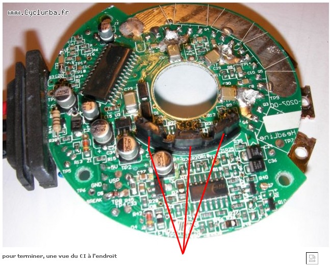

MessageSujet: Re: Ice QNT boosté au moteur Cyclone   Mar 13 Jan 2009, 11:00
ok, merci.
Je suis une bille, où sont les capteurs Hall? Il y avait pas mal d'oxydation sur et autour des mosfets.
Paco me propose de m'envoyer un moteur neuf à un tarif preferentiel spécial ancien acheteur (110$). Avec mon moteur + les tiens Jean Claude, on devrait peut etre pouvoir faire qqch..... Laughing

MessageSujet: Re: Ice QNT boosté au moteur Cyclone   Mar 13 Jan 2009, 14:00
je me permet de répondre :
c'est çà :
joebar
Messages : 1034
MessageSujet: Re: Ice QNT boosté au moteur Cyclone   Mar 13 Jan 2009, 15:24
merci.
un coup de nettoyage / baguette magique, et il retourne avec toujours la meme panne: coupure à un certain régime/certaine puissance.
