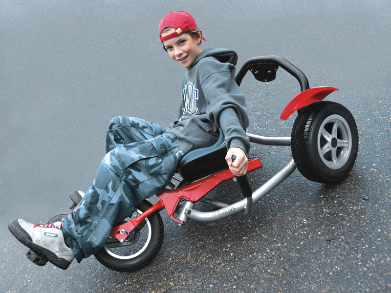

Le Tilting n est pas indispensalbe mais semble assez apprecie par ceux qui l ont experimente, et donnerai une image tres fun. Peut aider la tenue en virage aussi, surtout que j aimerai reduire la largeur a celle des epaules (75cm, 80 ptetre) Je viens de trouver ca :
qui a un look sympas meme si ce modele est en realite tres dur a controler.
Ici je proposait le tilting surtout pour aller avec le concepte : pas de roue directrice (moteurs = directions).

la photo ne s'affiche pas

Argh, attend jvais corriger ca... Allez voir ce site pour des idees : http://www.jetrike.com/prior-art.html
Sinon dans le mme genre ya aussi le systeme balancier qui pourrais le faire :
