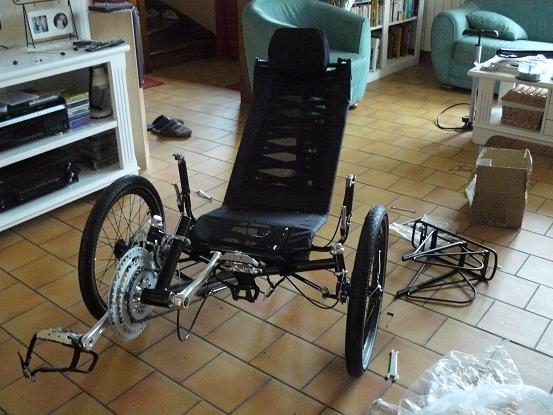

Ayé, je l'ai reçu ce matin, monté dans la journée et essayé sur quelques kms, en voici les premières images.
Un peu tout en vrac au début :
Puis ça prend forme :

1er post mis à jour vu que j'ai reçu mon trike aujourd'hui !
